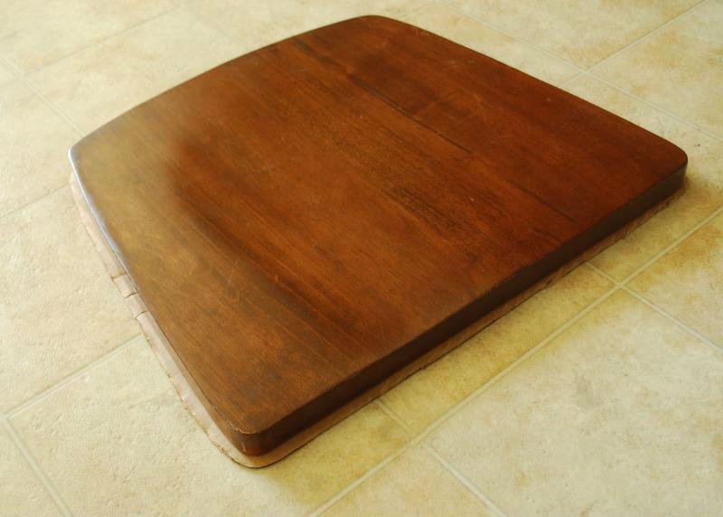

С помощью отвертки снимите со стула деревянное сиденье. Проследите, чтобы шурупы никуда не затерялись.

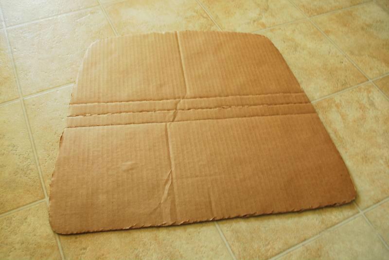

Из плотного картона изготовьте шаблон, приложив к нему сиденье, и оставив по 5 мм запаса со всех сторон.

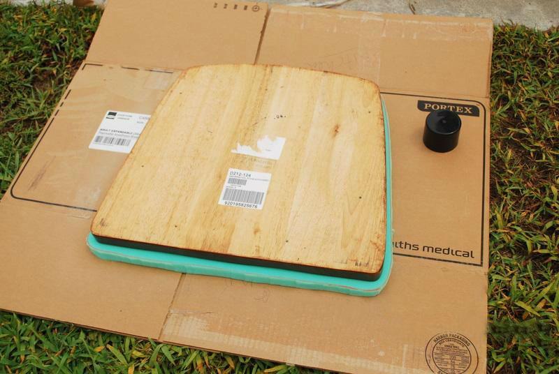

По шаблону вырежьте из поролона мягкую накладку.

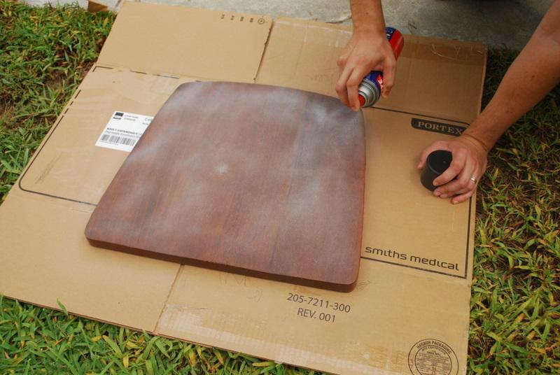

Нанесите клей для поролона на нижнюю сторону накладки и на поверхность деревянного сиденья. Следуйте инструкциям, приведенным на упаковке клея.
Дайте клею высохнуть.

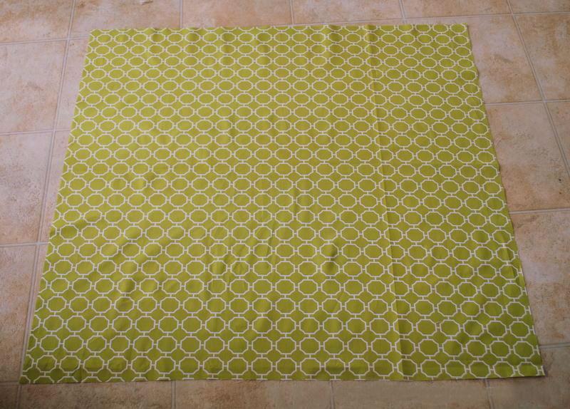

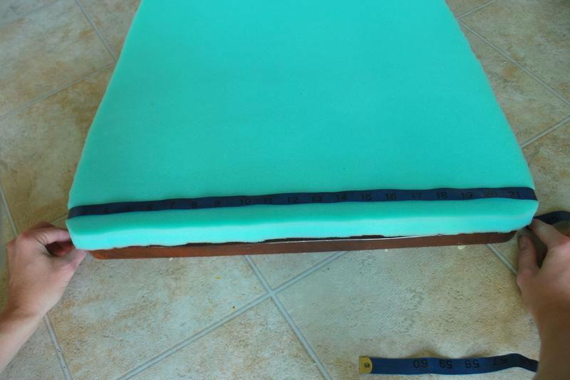

С помощью метра определите, какого размера отрезок ткани вам понадобится для драпировки. Для этого замерьте расстояние от одного нижнего ребра сиденья до второго, уложив метр поверх поролона. К каждому размеру прибавьте по 10 см.
Вырежьте отрезок ткани нужных размеров. Не страшно если он окажется немного больше необходимого, главное, чтоб не меньше.

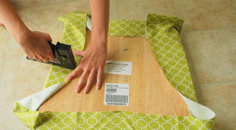

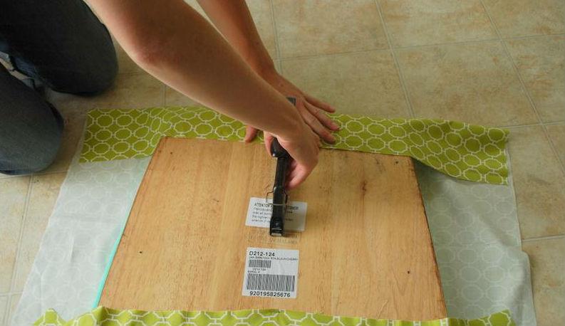

Разложите ткань на ровной поверхности лицевой стороной вниз, сверху поместите сиденье поролоном вниз.

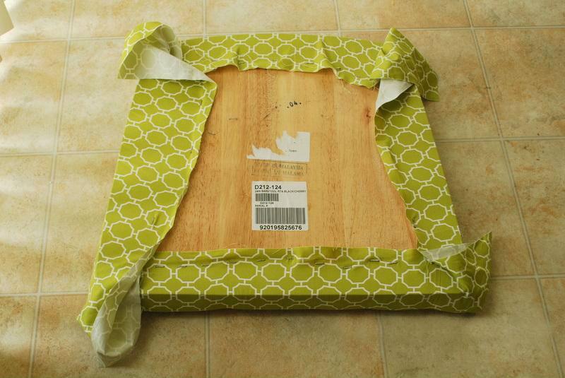

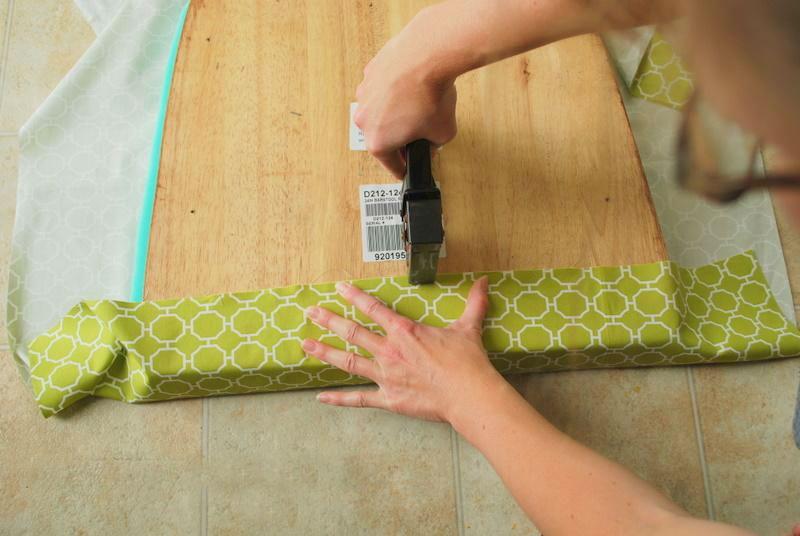

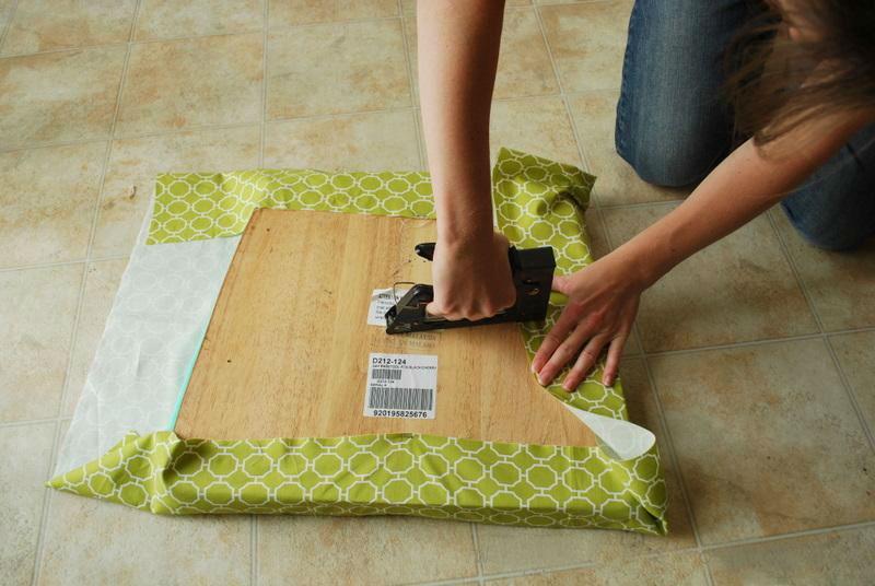

С помощью степлера зафиксируйте одну кромку ткани.
Противоположный край натяните, но не переусердствуйте. Зафиксируйте его одной скобой по центру.
Так же одной скобой зафиксируйте третью кромку.
А затем четвертую.
Вбейте скобы по периметру.
Важно : после каждой вбитой скобы нужно установить скобу на противоположной стороне сиденья.
Расстояние между скобами должно составлять не более 2-3 см.

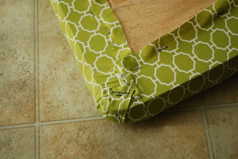

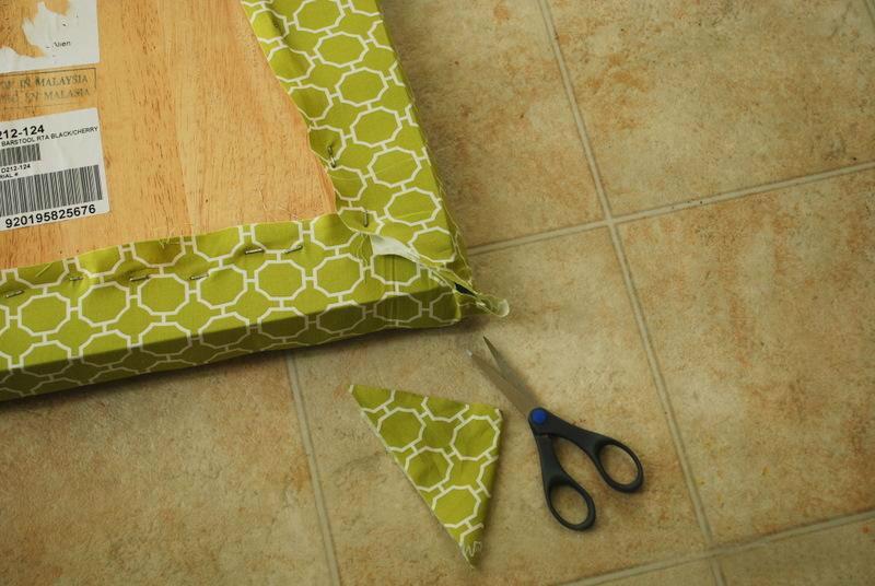

С помощью ножниц обрежьте излишки ткани.

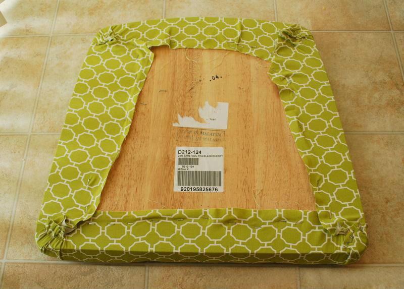

Ткань, собранную на углах, зафиксируйте дополнительными скобами.

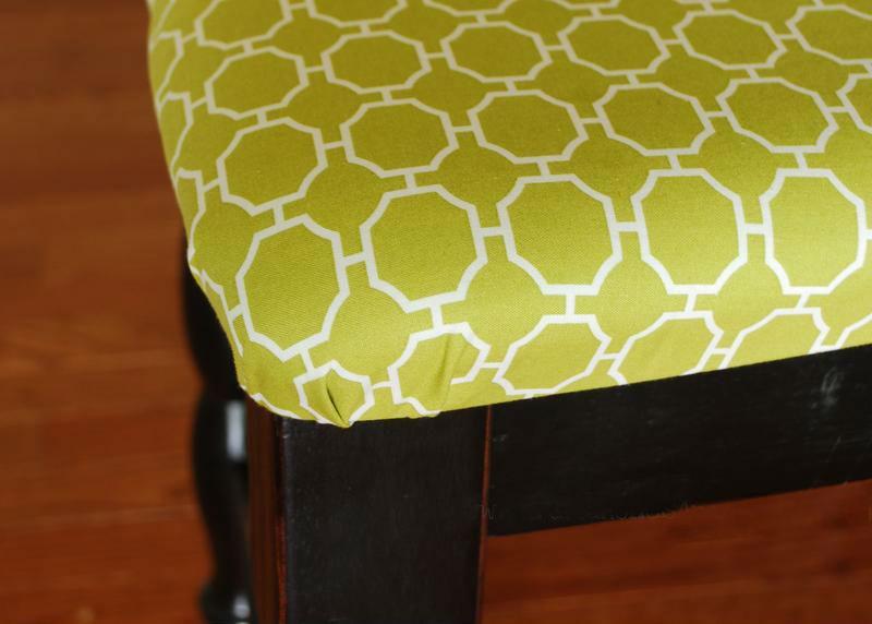

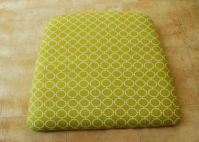

Переверните драпированное сиденье и оцените результат.

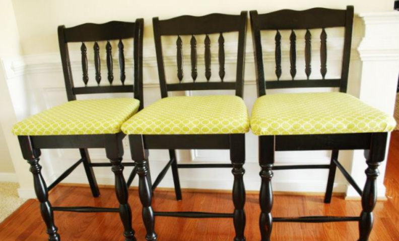

Установите сиденье на место, зафиксируйте его шурупами.
Такие стулья теперь не стыдно поставить в гостиной.
