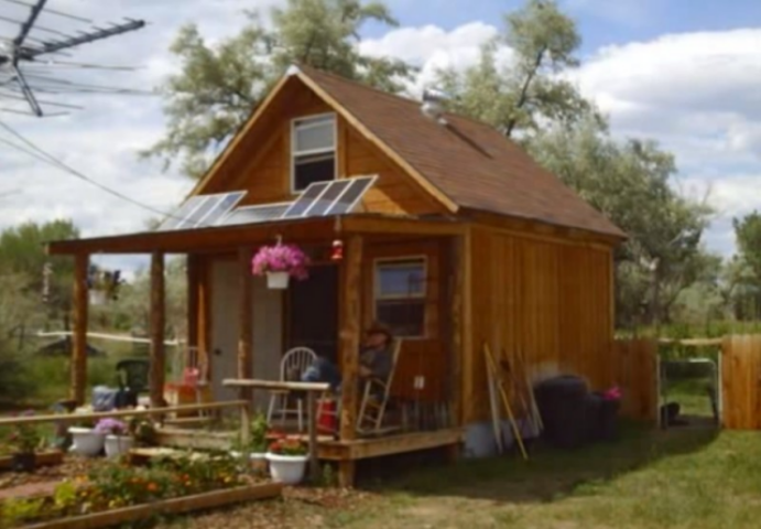

Просто поразительно, как в этой маленькой избушке всё гармонирует. Всего 18 квадратных метров — и полный комплект! Еще и вода из колодца.
Спальня — на верхнем этаже. Еще неотделанная постройка уже выглядит очень уютно.
Ламар к фасаду дома пристроил еще террасу для себя любимого и своих 2 собак. Наблюдать закат солнца с такой террасы — одно удовольствие.
Ура! Сооружения дома закончено. Тут даже есть свой огород. Над террасой расположена система солнечных батарей. Всё электричество в доме — от энергии солнца и ветра.
