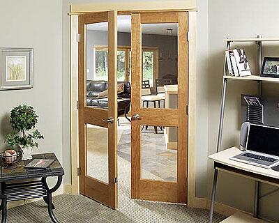

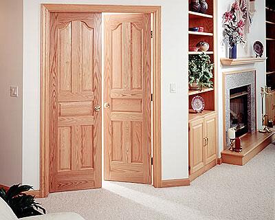

Вариант 1 . Распашные двери - наиболее традиционные и распространенные. Они бывают одностворчатые, двустворчатые и полустворчатые. Одностворчатые двери могут открываться направо и налево, что важно учитывать при покупке, поскольку от этого зависит комплект петель и замков. Если при открывании двери «на себя» петли окажутся справа - дверь правая, если слева - дверь левая. Распашные двери могут быть как с порогом, так и без него. В современных конструкциях встречается автоматически опускающийся порог, что повышает звуко- и теплозащитные характеристики дверей.

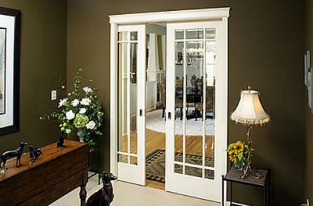

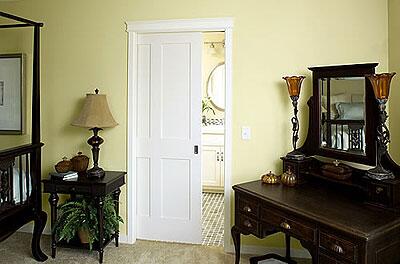

Вариант 3 . Раздвижные двери . Основная функция - разделять пространство помещения, ведь, в отличие от дверей распашных, они обладают значительной протяженностью. Такие двери могут быть сдвигающимися (то есть из одного полотна) или раздвигающимися (из двух). Направляющая, по которой они движутся, может крепиться как к стене, так и к потолку над проемом.
Такую дверь также можно задвигать внутрь стены. Но такое решение требует дополнительных строительных работ, особенно если дверь состоит из двух полотен, уходящих в противоположные стороны проема. Раздвижные двустворчатые двери могут иметь как одну направляющую для обеих створок, так и две. Для каждой из створок варианты направления движения могут быть различными, что зависит от типа конкретной конструкции. Они могут крепиться на верхней, нижней или сразу двух направляющих.
Раздвижные механизмы могут иметь различную конструкцию, в зависимости от веса дверной створки, а для задвигания дверей в стену разработаны специальные коробки. Ручки и запорные механизмы раздвижных дверей существенно отличаются от тех, которые используют для распашных. Двери нестандартных размеров изготавливают под конкретный заказ.
Недостатки раздвижных дверей - пропускают свет, запахи и звуки гораздо легче распашных, потому что между дверным полотном и коробкой образуются немалые щели. Покорежить их можно без особого труда. Они могут начать дребезжать, двигаться неровно, рывками, и вообще их может заклинить. Но здесь уже все зависит от качества раздвижного механизма. Поэтому выбирать его нужно особенно тщательно. При этом цены на двери-купе выше, чем на обычные, распашные.
