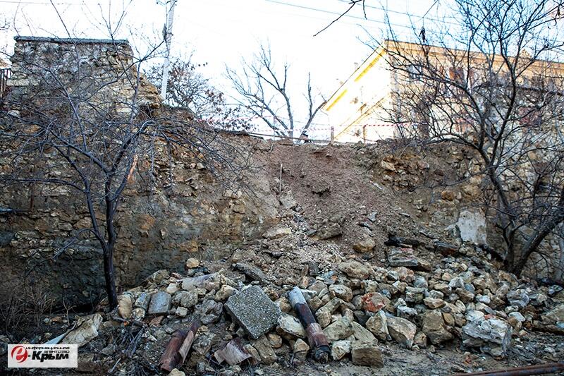

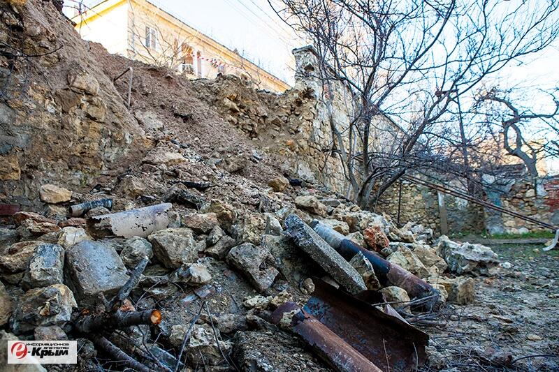

По мнению экологов, обрушение подпорных стен в Севастополе объясняется особенностями ландшафта и геологии города.
«Люди, которые возводят эти стены, не задумываются над тем, что кроме известняковых слоев в Севастополе есть также глинистые почвы, а они подвижные, легко размываются. Вот и получается, что во время дождя эти конструкции как по маслу по глине съезжают», — рассказала агентству е-Крым председатель общественного экологического совета Севастополя Маргарита Литвиненко.
Она отметила, движению слоев грунта могут препятствовать растения. «Нужно учитывать наличие большого количества участков с насыпным грунтом, который особенно подвержен подвижкам. Поэтому не следует уничтожать растения, включая траву, которые своими корнями держат почву и удерживают стену», — заключила М. Литвиненко.
Как сообщало агентство е-Крым, сейчас в Севастополе ведутся работы по восстановлению трех подпорных стен, обрушившихся  за несколько дней. Всего в городе насчитывается около 400 подпорных стен, расположенных в жилых массивах и на дорогах. Примерно 70% этих подпорных сооружений не имеют балансодержателя. Текущий ремонт стен не осуществляется, во время неблагоприятных погодных условий происходит постепенное обрушение.
