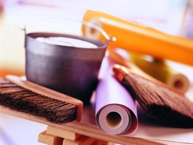

Шаг №2: выбор цветов и фактур
Закупая заранее отделочные материалы, вспомогательные средства и инструменты, действуйте, держа в уме дизайн-проект или просто фотографии всей остальной квартиры. Общие рекомендации известны: добавляют света и зрительно увеличивают помещение светлые, но теплые оттенки. При хорошем освещении будут красиво смотреться яркие цвета.

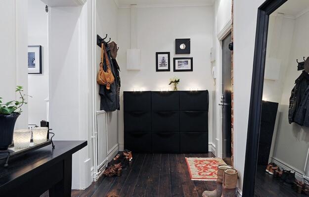

Шаг №3: подбор мебели и аксессуаров
Необязательно задумывать прихожую с огромным шкафом-купе и антресолями только потому, что «все так делают». Да, спрятать множество вещей – дело полезное, но если места нет, запланируйте только обувницу, табурет, вешалку и полочку для головных уборов на фоне гладких стен и небольшого зеркала. А системы хранения усовершенствуйте в комнатах или коридорах.

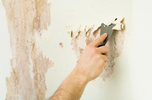

Шаг №5: готовим к отделке стены и потолок
Старые обои легко удаляются горячей водой, острыми шпателями – а еще специальными средствами и даже отпариванием, в особо запущенных случаях. Краску со стен лучше не снимать – это слишком времязатратная история. Акриловая краска хорошо ляжет на покрытое таким же акрилом основание, а масляную краску или алкидную эмаль лучше чем-нибудь просто закрыть – стеновыми панелями или обоями.
С потолка остатки акриловой краски лучше удалить с помощью воды и шпателя. Это самая грязная часть работы — нелишним будет как следует застелить пол и не жалеть воды, чтобы после ремонта не дышать пылью.

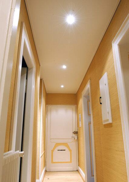

Шаг №8:отделка потолка
Самое простое и быстрое – покрасить потолок акриловой краской на водной основе. В этом случае «потолочные работы» лучше провести до финишной отделки стен (просто поменяйте «шаги» местами). Идеальный цвет – белый, или же очень светлые теплые оттенки.
Белый цвет чаще всего выбирают и для облицовочных материалов. Плиты изпенопласта и пенополистирола для домашних ремонтов используются все реже – считается, что это не самый экологичный материал. Но для прихожей такой вариант может быть идеальным: плитка стоит недорого, монтируется в мгновение ока и аккуратно выглядит.
Важно: перед наклейкой плит не нужно снимать с потолка старую краску, но поверхность придется помыть, обработать шкуркой и нанести грунтовку — для лучшего сцепления с клеем. Также приготовьтесь потратить время на разметку: по вычерченным линиям вы сможете наклеить плиты буквально за пару часов.
Еще один быстрый (но довольно дорогой) способ облагородить потолок – натяжная конструкция. Блестящие потолки используйте в помещениях правильной формы – прямоугольных или квадратных, с небольшими нишами и короткими ответвлениями. В узких извилистых коридорах такая роскошь либо теряется из виду, либо, напротив, слишком уж «бьет по глазам».
Время придется потратить, в первую очередь, на замеры, точно определить место для крепежа и светильников, протянуть все необходимые провода, сделать каркас. Зато само полотно натягивается в три счета. При неровных стенах возможны некрасивые щели по периметру – нужно будет позаботиться о карнизах.

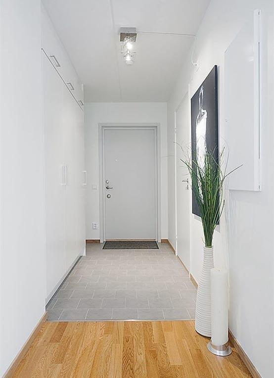

Шаг №9:монтаж напольного покрытия
С полом та же история, что и с остальными поверхностями: выбираем покрытия , для которых не нужно выравнивать основание и настилать многослойную подложку. При этом отделка должна быть устойчивой к мытью, царапинам от каблуков, зонтиков, санок.
Чаще всего пол даже в самой маленькой прихожей двух разных видов: «транзитная зона» у самого входа обозначена настилом из керамической плитки или бюджетного линолеума – от них легче отмыть грязь и вытереть поверхность насухо.
В зоне «гардероба» можно выбрать более капризную отделку – подойдет даже ламинат. Присмотритесь также к пластиковой самоклеящейся плитке – в спальне она будет выглядеть слишком «офисно», а вот для прихожей, в зависимости от дизайна, вариант может оказаться вполне подходящим.

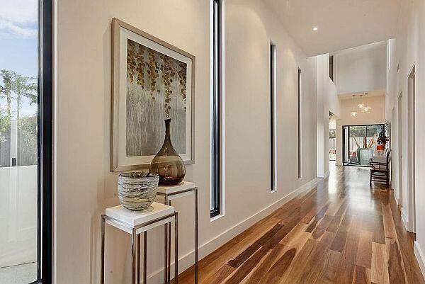

Шаг №10: пятиминутная готовность
Мы привыкли к тому, что прихожая – исключительно функциональное помещение. Но на самом деле в квартире нет лучше места, чтобы заявить о своем стиле прямо с порога. Мы проводим у двери в дом совсем немного времени, поэтому несколько ярких и неожиданных элементов смогут поднять входящему настроение и не успеют наскучить и надоесть. Семейные фотографии, напольное зеркало, свечи или живые цветы – возможностей для декора предостаточно. Экспериментируйте!
Важно: избегайте крайностей, старайтесь не перегружать деталями маленькое помещение. Один-два выразительных акцента разместите прямо напротив входной двери — и они непременно порадуют вас и ваших гостей. Дополнительный бонус: если придуманный вами дизайн прихожей вам наскучит, вы сможете быстро поменять обстановку – ведь об экспресс-ремонте вам уже все известно.
