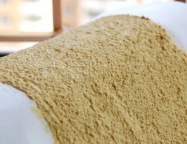

Эластичная штукатурка для фасадов растягивается как резина и потому не трескается. Материал очень долговечен. Идеален для каркасных домов и домов из SIP-панелей.
Главная проблема при строительстве каркасных домов и домов из SIP-панелей - внешняя отделка. Обычную минеральную штукатурку нельзя наносить на OSB, фанеру и ЦСП. Фактически, годится только сайдинг и фиброцементные панели. При смене сезонов древесное основание меняет свой объем, и штукатурка трескается.
Правильный выбор штукатурки для фасада - с точки зрения как фактуры, так и цвета - очень важен. Он оказывает решающее влияние на внешний вид дома и его соответствие окружающей среде. Решением проблемы может стать эластичная штукатурка для фасада . В составе эластичной штукатурки есть акрилаты, которые обеспечивают ее эластичность. После нанесения на фасад и окончательной полимеризации материал сохраняет способность растягиваться как резина при расширении основания на 10%, что позволяет скрывать растрескивание поверхности.
