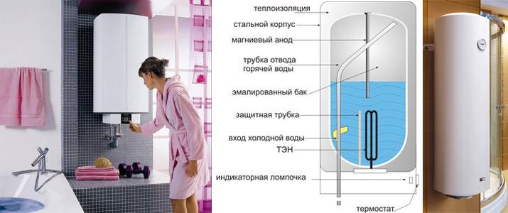

Электрические водонагреватели делятся на два вида: накопительные и проточные. Каждый из них имеет свои плюсы и минусы, а также требования к установке.  К примеру,накопительные водонагреватели или как их еще называют – бойлеры, требуют достаточно места для размещения внушительных размеров бака (от 15 литров до 200 и более) с запасом горячей воды. В этом их основной минус, который часто становится настоящей проблемой в малометражных квартирах. Зато они имеют небольшую мощность и потребляют совсем немного энергии (1-6 кВт) для поддержания температуры воды в баке, поскольку небольшие теплопотери при длительном хранении в любом случае неизбежны.  Принцип действия этого прибора похож на термос с подогревом. В тот момент, когда вы открываете кран и выпускаете определенное количество воды, в него поступает такая же порция холодной и начинает греться до заданной температуры. Смешивания воды разных температур не допускают специальные рассекатели.

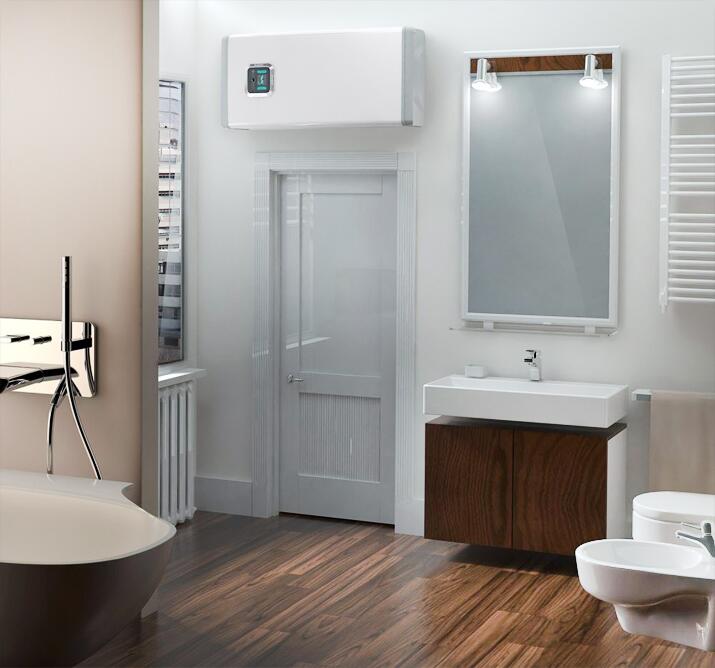

По способу монтажа бойлеры бывают настенные и напольные. Для квартир больше подходят первые, тем бол, ее, что сейчас они выпускаются не только вертикальные, но и горизонтальные, а значит – их можно разместить под потолком, например над дверью в ванной или над унитазом. Конечно же, речь идет о моделях компактного размера, с объемом до 50-80 литров.
Но если бак бойлера стальной, и в нем постоянно хранится вода, не возникает ли коррозия металла? Для этих целей бак изнутри покрывают прочной эмалью, а также устанавливают магниевый анод – металлический штырь с нанесенным на него слоем магниевого сплава. Вступая в химическую реакцию, анод значительно уменьшает образование накипи на нагревательном элементе, а  также защищает от ржавчины сам бак, принимая весь удар на себя. Специалисты рекомендуют проверять состояние магниевого анода хотя бы раз в два года, и при необходимости заменять его – это быстрее и дешевле, чем менять другие запчасти или бойлер в целом.

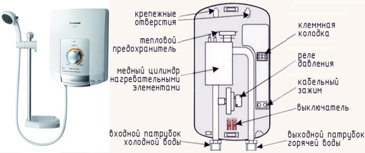

Что же касается проточных водонагревателей, то они работают, что называется «в реальном времени». Эти агрегаты устроены идеально просто: вода в них протекает через трубку с нагревательным элементом, который включается с помощью реле вместе с включением крана. Сразу оговоримся, что вода не контактирует непосредственно с нагревательным элементом, поскольку он припаян по внешней стороне спиральной медной трубки-теплообменника, а потому вопрос накипи и коррозии металла здесь практически не рассматривается вообще. А вот температура воды зависит от мощности водонагревателя и от того, насколько сильно открыт кран. Мощность прибора, кстати – это его «слабое звено»: она может в 10-15 раз превышать мощность накопительных водонагревателей, достигая показателя 30-50 кВт. Для комфортного принятия душа нужна мощность не меньше 12-16 кВт. Вот тут и кроется проблема для старых домов со слабой проводкой, которая, как правило, рассчитана на нагрузку до 2 кВт. Подключение проточного электронагревателя воды становится возможной только при установке нового счетчика и отдельного трехфазного кабеля, а также дополнительной защите с помощью УЗО и автоматического предохранителя на 25-40 ампер.
