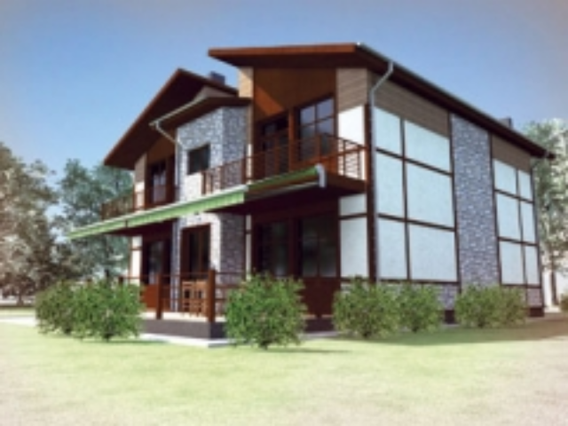

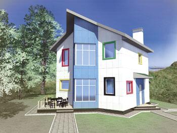

Как показывает опыт, важную роль в определении стоимости крыши играет не столько общий метраж, сколько количество специальных элементов, таких как коньковые, ендовы, торцевые планки и др., стоимость которых всегда велика. Как правило, стоимость кровельных материалов рассчитывается в квадратных метрах, а доборных элементов — в штуках. Таким образом, самой дешевой будет односкатная крыша.
Самой дорогой будет крыша, у которой много скатов, пересечений, фронтонов и мансардных окон.

Если вы последуете всем этим советам, то у вас получится квадратный в плане двухэтажный дом с односкатной крышей и без окон. Такой дом никому не нужен. Каждый дом, безусловно, должен иметь свою выразительность и индивидуальность. При этом мы глубоко убеждены в том, что именно от архитектора на этапе проектирования дома зависит как стоимость строительства, так и будущие затраты на его эксплуатацию.
