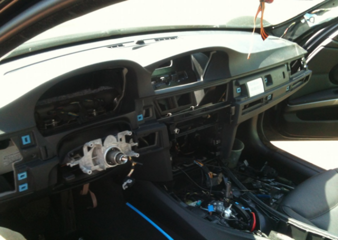

1) Подъем и закрепление передка автомобиля 2) Демонтаж нижних панелей мотора
3) Демонтаж торпедо и приборов (перечень зависит от автомобиля)

13) Замена всей "косы" проводки под панелью
14) Замена панели приборов (есть умельцы, которые могут «подшаманить» старую)
