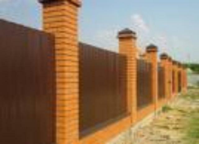

Естественно, самой традиционной оградой был и остается кирпичный забор. Он долговечен. Если кладка выполнена профессионально, использовались доброкачественные кирпич и раствор, то ограждение простоит не менее пятидесяти лет.
Чтобы «разбавить» монотонную кирпичную кладку, желательно ее разнообразить столбами и декоративными вставками, выполненными из металла, бетона.
Оптимальная длина пролета между столбами зависит от высоты и толщины стены: от 2,5 метров (если кладка в полкирпича и не выше 2 метров) до 4-5 метров, чтобы столб кирпичного забора надежно выполнял свою функцию, в его основе должен быть несущий стержень, который снаружи обкладывается кирпичом. Обычно в этой роли выступает железобетонный столб или труба диаметром 100-150 мм. Она заглубляется в землю до уровня промерзания. Для московского региона это — 1,4 — 1,8 метра, в зависимости от почвы.
