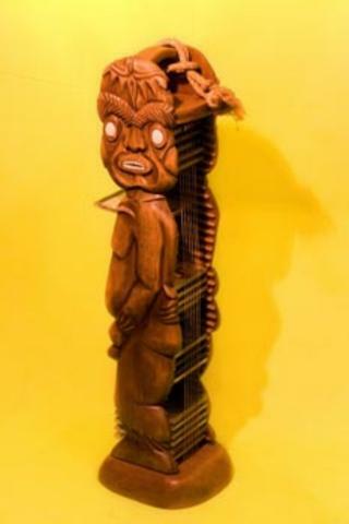

В мастерской у дизайнера Джона Татаренко очень эффектно смотрится стойка для компакт-дисков, оформленная в стиле знаменитых статуй острова Пасхи. Обе стороны стойки вырезаны из дерева в виде фигуры мифического мальчика-божества. А вдоль задней части стойки вертикально натянуты шесть тонких веревок, что очень напоминает гитарные струны.
— Такие "струны" очень удобны — если надо достать диск, ты немного надавливаешь на него, он пружинит и сам выскакивает, — объясняет Джон. — Кстати, размер стойки может быть каким угодно, она предназначается и для CD, и для DVD...
Такая вещь не требует больших затрат — достаточно купить на строительном рынке мебельную доску или найти старую чертежную доску.
Как это сделать:
Помимо мебельной доски возьмите на рынке оконные штапики шириной около 5 мм (это такие длинные узкие палки), морилку и акриловый лак, который при окраске вы будете смешивать с акварелью или акриловой краской.
Нарисуйте на доске карандашом эскиз вашей фигуры на заданную тематику и аккуратно выпилите по нему нужную форму. Затем сделайте еще одну — для второй боковины стойки. Если вы владеете навыком фигурной резьбы по дереву, можете сделать рельефный рисунок.
Раскрасьте стенки: сначала нанесите на них морилку, а затем используйте смешанный с краской лак. Можно, как это сделал Татаренко, отдельным цветом выделить у божества глаза и рот.
С внутренних сторон боковин приклейте и укрепите с помощью маленьких гвоздиков параллельные палочки, между которыми будут находиться диски (аналогично тому, как это выглядит на обычной стойке из магазина). Чтобы изготовить эти палочки, просто разрежьте длинные штапики на части нужной длины. Маленький секрет: чтобы дерево не трескалось, прежде чем прибивать палочку к боковине гвоздем, просверлите для него тонким сверлом маленькое отверстие.
Теперь осталось натянуть сзади струны — как-никак стойка у вас музыкальная. Для этого предварительно просверлите сверху и снизу маленькие отверстия и проденьте в них струны. В качестве имитатора струн Джон использовал тонкую веревку из натурального материала, но при желании можно натянуть леску или вообще настоящие струны от гитары.
Вместо самой нижней полки к стойке можно прибить вырезанный из дерева постамент. А сверху — сделать деревянную ручку для переноски или еще что-нибудь...
— В свое время я изготовил целую серию стоек на такую тематику, у одной наверху был круглый ящик для цветов, — говорит дизайнер. — Вы, может быть, знаете, что у некоторых статуй острова Пасхи на головах встречаются большие каменные красные шапки? Так вот ящик для цветов я сделал по форме круглым, и, когда смотришь на стойку, она очень напоминает статую с таким головным убором.
