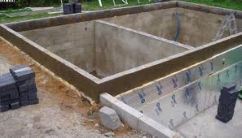

Фундамент - основа конструкции и успешной эксплуатации дома в будущем. Чтобы дом простоял десятилетия, важно не только правильно выбрать тип фундамента, но и марку бетона.
В состав смеси для заливки фундамента входит вода, вяжущее вещество или цемент, различные наполнители (щебень, песок) и добавки. Роль бетона переоценить невозможно: если выбрать неправильную марку по плотности, первые трещины могут появиться уже через месяц.
Соотношение основных компонентов (вода, цемент, щебень и песок) в составе смеси зависит от марки, характеристики используемого песка, щебня и от специальных добавок. Водоцементное отношение позволяет создать монолитную структуру фундамента. А пропорциональное соотношение заполнителей позволяет уменьшить внутреннее напряжение в бетоне и усадку материала. Именно от этого зависит прочность будущего фундамента и его способность воспринимать нагрузки.
На выбор бетона для создания фундамента влияют масса будущего дома, возможные нагрузки и геологические факторы (тип грунта, уровень грунтовых вод, тип фундамента, наличие или отсутствие подвального помещения).
Чем меньше нагрузка от возводимой конструкции, тем меньшую марку можно выбрать. Ориентируясь на нагрузку, для легкого сборно-щитового дома можно использовать бетон M200, для брусовой или бревенчатой постройки - бетон M250 или M300. Эти же марки подойдут для домов из газосиликата, пеноблоков и керамзитобетонных блоков, так как их масса и плотность практически совпадает с весом деревянных домов. Для кирпичных и железобетонных зданий стоит подобрать более прочный бетон, M350 и выше.
Если дом стоит на скальных или песчаных грунтах, лучше выбрать низкую марку бетона M200-M250. Основной недостаток глины - повышенная пучинистость. При заморозках она сильно увеличивается в объеме, неглубокие фундаменты могут неравномерно приподняться на несколько сантиметров и заметно деформироваться. На бетонный фундамент ленточного типа воздействуют разные нагрузки по всему периметру.
Если в доме будет подвал, стоит использовать бетон с повышенной водонепроницаемостью. Также нужно определить уровено грунтовых вод, и исходя из этого, выбирать бетонную смесь для заливки фундамента. Можно использовать самый бюджетный вариант бетона и выполнить наружную гидроизоляцию из гидростеклоизолов или битумной мастики, либо использовать средние по качеству бетонные смеси, защитив их специальными пропитками. Оптимальным выбором будут бетонные смеси высокого качества с повышенным коэффициентом влагостойкости, но их отличает дороговизна и слишком высокая скорость схватывания материала. Рассмотрим на примере плитного фундамента, сколько материала понадобится для его монтажа. Плитные фундаменты устанавливаются в проблемных местах, там, где грунт обладает низкой несущей способностью, где есть плывуны, насыпи или пески, или если в земле присутствуют напорные грунтовые воды. Благодаря большой площади основания такой фундамент позволяет снизить нагрузку от неравномерной усадки почвы. В этом случае дом начнет усаживаться целиком, а не одним краем, т.е. исключено разрушение стены из-за проседания грунта. Плитный фундамент просто монтировать, он морозоустойчив, что дает возможность использовать его в местах с зонами глубокого промерзания грунта. Он может стать полом для подвального или цокольного этажа и позволит сэкономить на стяжке.
В разрезе плитный фундамент - это дренажная подушка, прослойка из песка или щебня, гидроизоляция, утеплитель, сетка из арматуры и бетон.
Нужное количество песка и щебня определяется умножением толщины слоя на площадь засыпки. Если планируется теплоизоляция, ее площадь равна площади плиты фундамента. Необходимое количество гидроизоляции - площадь плиты плюс ширина боковых нахлестов. Количество бетона рассчитывается умножением площади фундамента на высоту. Количество арматуры для арммирования фундамента зависит от размера ячейки. Укладывают два арматурных пояса - верхний и нижний. Каждый состоит из продольных и поперечных прутьев. Если фундамент свайно-плитный, длина свай подсчитывается индивидуально, в зависимости от того, насколько глубоко они будут входить в грунт. Щиты из досок для опалубки должны быть выше, чем предполагаемая высота плиты, а их суммарная длина равна периметру плиты.
