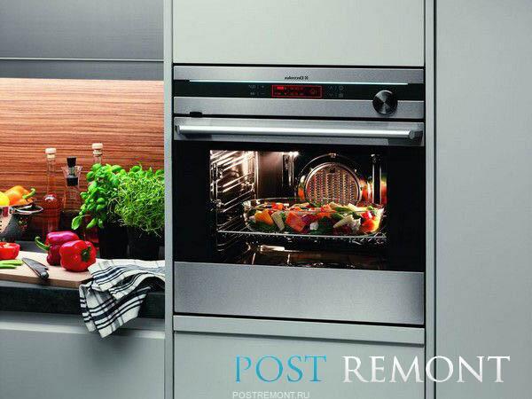

На каком уровне лучше устанавливать духовой шкаф?
Лучшим ориентиром в этом деле будет выступать   панель управления  печи, которая располагается над основной частью духовки. Особенно удачны духовые шкафы, вмонтированные так, чтобы зона управления находилась над уровнем пояса хозяйки, однако ниже глаз.
Идеальный уровень установки духового шкафа отвечают правилу «панель управления расположена выше пояса, однако ниже высоты глаз».
