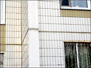

В последние годы появление новых материалов и технологий привело к уменьшению строительства крупнопанельных зданий.
Однако быстрота монтажа и низкая себестоимость по-прежнему привлекают инвесторов и покупателей жилья таких зданий. Качество крупнопанельного здания и его эксплуатационные характеристики во многом зависят от качества герметизации стыков и сочленений строительных конструкций. Качество герметизации зависит от конструкции и размеров швов, материалов элементов конструкций, правильного выбора материала для герметизации, качества герметизирующего материала и качества выполнения работ. Только правильное сочетание параметров и учет всех факторов приводит в конечном итоге к долговременной герметичности швов.
