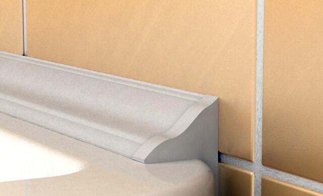

Применяем пластиковый уголок
Этот уголок приобретается в специализированных магазинах стройматериалов. Удобен тем, что его можно применить как при облицовке поверхности стен , так и при будущих ремонтах или замене сантехники, и приклеивается он на «жидкие гвозди».
Применение пластикового уголка — это практичный и эстетичный вариант герметизации швов
Плюсом применения такого способа считается то, что уголок упругий и сглаживает небольшие изгибы поверхности, которых невозможно избежать.

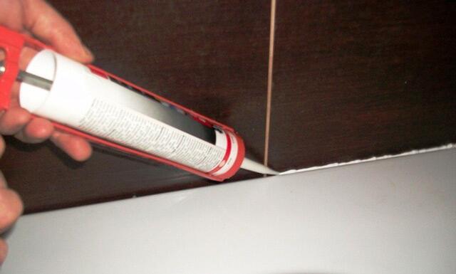

На шовные границы нужно приклеить специальную ленту (малярную). Это позволит получить ровные швы, и оставить чистыми стены. После подготовки прилегающих сторон необходимо срезать на баллончике с герметиком носик. От угла и размера сделанного отверстия в баллончике зависит ширина шва. Чтобы иметь тонкий стык, сделайте надрез близко к краю, угол среза — острый.
Наносим герметик в место стыка ванны и стены. Очень плавно выдавливайте смесь из пистолета, чтобы шов получался ровным и непрерывным по всему периметру. Равнять удобнее всего пальцем, который можно смочить в мыльном растворе.
