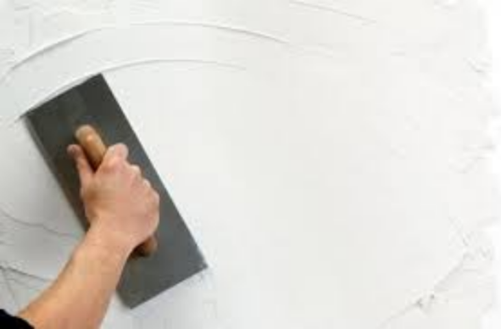

При помощи металлического шпателя на стену наносится резкими бросками нужное количество штукатурки. При нанесении в два слоя на первый слой необходимо сразу нанести насечку, а затем наносить второй слой. Толщина слоя – от 8 мм.
Выравниваем с помощью h-образного правила по выставленным предварительно маячковым профилям. Штукатурку можно добавлять на разглаживаемую поверхность прямо в процессе работы с правилом. Наносить штукатурку желательно сверху вниз, чтобы излишки материала не падали на разглаженную поверхность.
Через час подрезаем поверхность трапециевидным правилом. Поверхность готова под керамическую плитку.
Подготовка под обои . Через 90 минут от затворения стену увлажняем с помощью обильно смоченной губчатой терки. Используя металлический шпатель, проводим затирку поверхности в различных направлениях.
Заглаживаем оставшиеся неровности металлическим шпателем. Поверхность готова под поклейку обоев .
