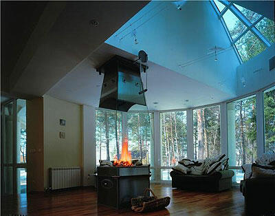

Любителям каминов тоже следует заранее позаботиться о дымоходе, фундаменте и определить месторасположение отнюдь не маленького и не легкого сооружения. Кроме того, надо прикинуть, какая именно конструкция камина предпочтительна.
В отличие от традиционной печи (довольно инерционного отопительного устройства), классический открытый камин обогревает помещение не за счет длительной отдачи тепла кирпичами, а за счет лучевого тепла. Преимущество камина в быстроте нагрева помещения. Но по окончании горения температура так же быстро снижается. КПД открытых каминов невысок – не более 25%.
Закрытые камины принципиальным образом отличаются от каминов открытого типа и успешно используются для эффективного отопления помещений. За каменным фасадом, отделанным по требованиям и вкусу хозяина, находится топка, изготовленная из стали или чугуна. Закрывается топка специальной дверцей из жаропрочного стекла. У так называемых кассетных каминов КПД значительно выше, чем у обычных.
Кроме того, рынок предлагает и промежуточный вариант – каминные печи, которые не такие громоздкие, как русские, быстро разогреваются, подобно открытым каминам, и длительное время очень эффективно отапливают помещения.
