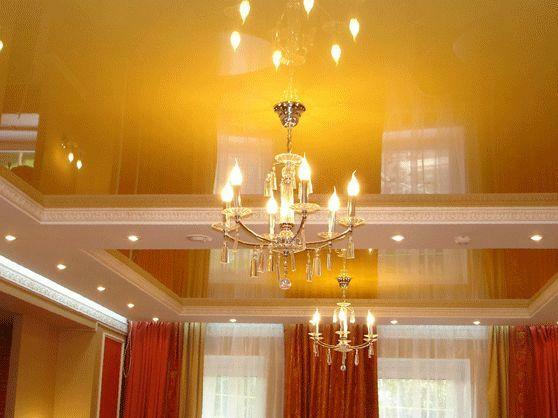

Установка светильников
Часто в глянцевые потолки монтируют светильники. Крепят их к основному потолку, а в полотне проделывают для них отверстия, которые оклеивают по периметру предохранительными компонентами, чтобы полотно возле светильника не провисало от нагрева. При этом мощность источников спета ограничена: у ламп накаливания она не должна превышать 60 Вт, у галогенных — 36 Вт. Если под потолком устанавливают люстру, рожками вверх, то расстояние от них до потолка должно быть не менее 15 см Оптические световоды, создающие эффект звездного неба. В основном скрыть; за потолком. Их устанавливают с помощью специального каркаса, а нитеобразные концы выводят через полотно в точно определенных местах. Если встроить световоды в хрусталики Swarovski, установленные на специальных держателях, получится небо, усыпанное не тачечными, а многолучевыми звездами.
