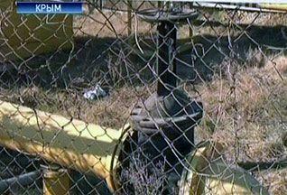

Еще одна газовая проблема Симферополя - такие газовые трубы и вентили местные предприниматели застраивают магазинами. И в случае аварии или пожара газовая служба не сможет перекрыть подачу газа.
