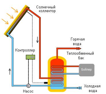

Более независимо от ограниченных природных ресурсов можно отапливать дом и греть воду с помощью солнечных батарей. Этот способ пока мало популярен в Украине, но довольно распространен в Германии.
Технически система выглядит следующим образом: замкнутая тонкая трубка, заполненная водой, проходит через крышу дома, где вода нагревается от солнца, а также через помещение либо бак с водой, нагревая их.
Источник:  stroy-ug.com.ua
Разумеется, и здесь есть ряд недостатков и ограничений. Во-первых, при малом количестве солнечных дней, особенно зимой, помещение может не прогреваться в достаточной мере. На этот случай нужен будет запасной/дублирующий источник тепла. Во-вторых, должна быть предусмотрена возможность летом «переключать» систему на другие функции – например, нагрев воды для душа. Кроме того, в системе по-прежнему остается электрический насос, который обеспечивает циркуляцию воды. А зимой владельцу такой системы придется, например, регулярно чистить снег с крыши.
