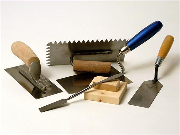

Для работы над фартуком, нам понадобятся специальные инструменты и строительные материалы, а именно:
— кафельная плитка из расчета размера фартука;
— плиточный клей (1 упаковка);
— смесь штукатурки;
— грунтовка (около 5 литров)
— гребенчатый шпатель (ширина зубцов 10 миллиметров)
— обыкновенный малярный шпатель;
— крестики из пластика;
— затирка (оттенок подбирается под цвет плитки);
— уровень, правило и кисть.

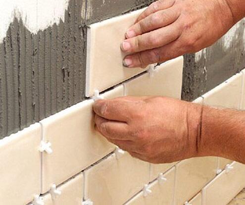

Приступаем к подготовке клеящей смеси. В емкость на 1/3 часть наливают воду и засыпают плиточный клей, смесь тщательно перемешивают до состояния густоты, настаивают 5 минут и снова перемешивают. Это позволяет избежать образования комков и добиться нужной консистенции состава.
Полученный таким образом состав наносят на поверхность с помощью шпателя и разравнивают гребенкой. Для наилучшего сцепления материалов слой клея должен составлять 0,1-0,15 сантиметра. Таким же слоем клей наносят на плитку.
После того, как будет выложен первый ряд, его выставляют по уровню для обеспечения ровности покрытия. При помощи правила плитку выравнивают по плоскости, потом сверху и по горизонтальному направлению. Под нижнюю часть плитки подкладывают клинья или прибивается планка. Это предотвратит сползание плитки вниз по стене.
В процессе выкладывания фартука, между соседними плитками вставляют пластиковые крестики. Они обеспечат расстояние между плитками.
Остальные ряды укладываются аналогичным образом, но уже не фиксируются снизу, как первый ряд. При укладке плитки, не забывайте очищать швы, иначе могут возникнуть трудности их последующей затирки. Затирка осуществляется с помощью резинового шпателя согласно рекомендациям изготовителя.
