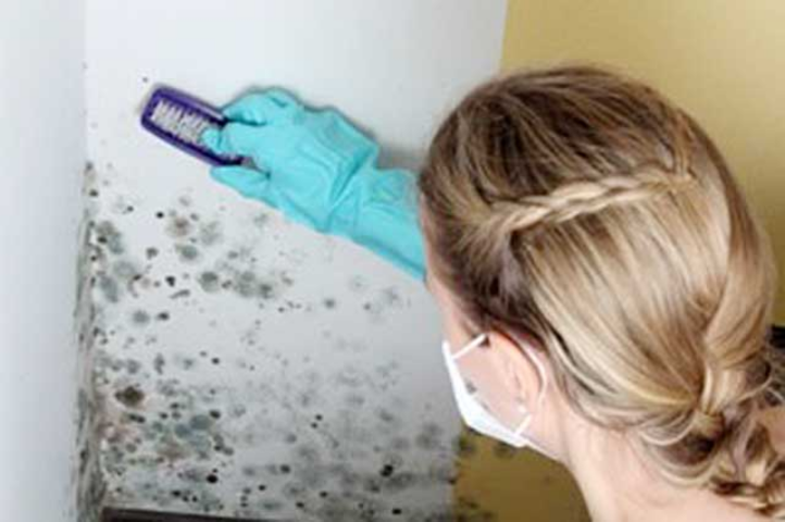

Черный налет и слизь на межплиточных швах в квартире не только выглядят неэстетично, но и могут стать причиной появления респираторных заболеваний. Как избавиться от плесени и грибка на стенах?

При сильном поражении стен может оказаться необходимым удаление слабо держащихся слоев шпаклевки  или  штукатурки . Поверхность необходимо очистить до твердого слоя, удалив все следы биокоррозии. Влажные участки сушат с помощью тепловой пушки или строительного фена. Стены обрабатывают специальными средствами ( антисептики , фунгициды, препараты фунгистатического действия).
Предпочтение стоит отдать последним, поскольку они действуют не только на момент нанесения, как два первых, но и препятствуют развитию новых организмов из оставшихся в основании спор.
