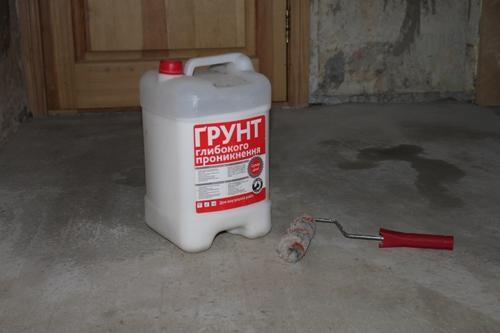

В частности, для увеличения прочности слабых оснований применяется акриловая грунтовка глубокого проникновения или глубокой пропитки. Обладая низким поверхностным натяжением, она, при нанесении на поверхность, впитывается в материал на глубину до одного сантиметра, затем полимеризуется, и образует не только прочное основание с высокой степенью адгезии, но и цементирует поверхность.

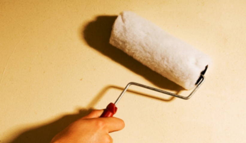

Грунтовка поверхности своими руками не является особо сложным процессом. Практически все типы грунтовок можно наносить на основание при помощи кисти, малярного валика или при помощи краскопульта. небольшие детали грунтуют, опуская их прямо в тару с грунтовкой. Разогретую олифу наносит при помощи  щетинной кисти.
