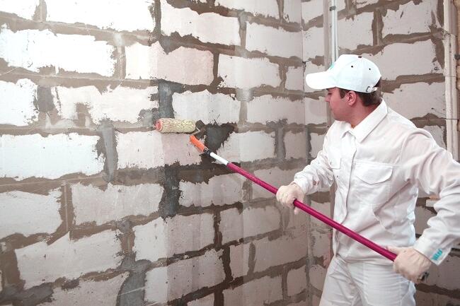

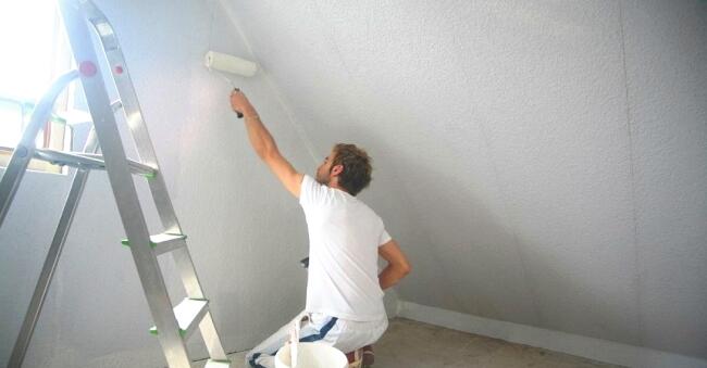

Очень часто во время ремонтных работ поднимается вопрос о грунтовке. Грунтовка - что это такое и зачем вообще это нужно? Вот с этими вопросами мы и попытаемся разобраться, а еще узнаем какие есть виды грунтовок и их характеристики.
Грунтовка – жидкий состав, который наноситься тонким слоем на подготовленную поверхность перед последующими отделочными работами для создания надежного соединительного шара. Грунтовка стен очень важный процесс, если его пропустить, то со временем декоративная отделка отслоиться и начнет осыпаться или отпадать. Это происходит из-за того, что стены имеют высокие впитывающиеся свойства. И не имеет значения из какого материала они сделаны, будь то метал, бетон, дерево или гипсокартон. Также грунтовка стен предотвращает появление грибков и плесени.

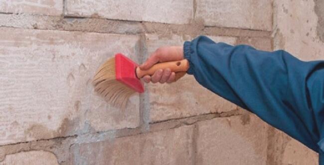

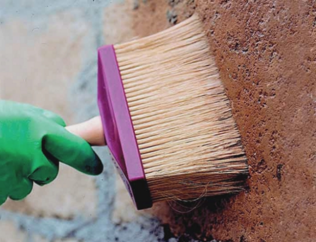

Грунтовка стен выполняется именно тем грунтом, который подходит для определенной поверхности:
  • Антикоррозионная грунтовка. Применяется для нанесения на металлические поверхности с целью предотвращения ржавчины. Наноситься на металлические трубы и поверхности. Для изделий из цинка существует отдельная грунтовочная смесь.
  • Антисептическая грунтовка. Выполняет антибактериальную функцию, то есть защищает поверхность от образования на ней грибка. Так же способствует хорошему сцеплению между поверхностями.
  • Грунтовка глубокого проникновения или пропиточная. Основная функция - укрепление непрочных, осыпающихся поверхностей. Так же она препятствует впитыванию в поверхность лакокрасочных материалов, что позволяет значительно уменьшить их расход. Эта грунтовка как правило гидрофобная – защищает основание от проникновения влаги.
  • Грунтовка на минеральной основе. Основными составляющими такой грунтовки являются цемент, гипс и известь. Используют для покрытия бетонных блоков и кирпича.
