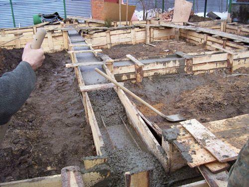

Площадка для фундамента, находящаяся под уровнем грунтовых вод, уже при выемке грунта бывает затоптана и размыта; грунт становится рыхлым, теряет свои первоначальные свойства, в том числе несущую способность.
Неправильным считается способ строительства, когда укладку бетонного ленточного фундамента начинают на покрытой водой площадке и заканчивают его, разгребая грязь и сгоняя воду. В подобных случаях из-за технической неосведомленности используют почти обезвоженную бетонную смесь, объясняя это тем, что воды в траншеях достаточно.
Изготовленный по такой технологии фундамент не способен нести полностью всю нагрузку по следующим причинам:
подошва фундамента — не плоскость, а произвольно образованная смесью из грунта и бетона поверхность. Такое перемешивание приводит к тому, что грунт становится неровным, бетон — рыхлым, с крупными порами, засоренным комками грунта;
в результате сгона воды из свежеуложенного бетона вымывается цемент и комки цементного раствора не могут нести нагрузку так же, как смесь песка и щебня;
сухую бетонную смесь бессмысленно укладывать в грунтовую воду, поскольку невозможно равномерное перемешивание, в результате смесь будет вести себя как бетон, который расслоился в результате механического воздействия. Следовательно, несущая способность бетона не может быть принята во внимание в расчетах.

Простейший способ осушения котлованов под фундаменты — открытое водопонижение путем откачивания воды из готовых траншей или котлованов. Cпособ этот можно применить везде, где присутствуют явления восходящей суффозии или опасность вымывания минеральных частиц грунта. Восходящая суффозия — разрушение грунта проникающей в котлован водой, когда грунт теряет устойчивость, необходимую для устройства основания сооружения.
Незнание техники открытого водопонижения может привести к серьезным ошибкам. В готовом котловане или во время выемки грунта дрены необходимо размещать так, чтобы уровень грунтовых вод был на 20—40 см ниже уровня рабочей площадки, в противном случае выемка грунта затруднена.
Затоптанный и перемятый глинистый грунт ведет себя как песок-плывун, и в таком месте осенью трудно подготовить рабочую площадку, пригодную для строительства фундамента. Углубление котлована или траншеи продолжают только после смены уровня приемного и сборного колодцев и заглубления дрен. Грунт вынимают в направлении, противоположном потоку грунтовых вод, поскольку задерживаемый поток будет размывать грунт.
Открытое водопонижение можно применять до тех пор, пока не появятся признаки суффозии. Будет ошибкой, если это явление не считать опасным и продолжать откачку воды, превращая грунт в непригодный для устройства фундамента.
Верный признак восходящей суффозии — появление струек воды, которые выносят частички грунта и отлагают их у выходов, как лаву вокруг кратеров вулканов, масса вынесенных частиц постоянно возрастает. Вымывание мелких минеральных частиц или их недостаток в считающемся прочном грунте делает его несущую способность неопределимой, в некоторых местах происходит оползание грунта, которое невозможно заранее предугадать. В таком случае следует немедленно прекратить откачку воды, а уровень ее повышать до тех пор, пока не исчезнут явления суффозии. Затем следует отыскать такой способ водопонижения, который исключит в дальнейшем такие явления. В подобной ситуации необходима помощь специалиста.
