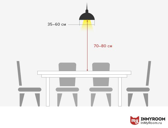

3. Над обеденным столом
Обеденный стол должен хорошо освещаться – кому понравится в потемках высматривать еду на тарелке. Романтические ужины не в счет! Повесьте над столом один или два светильника в зависимости от конфигурации стола.
Подвесные светильники с длинным шнуром не должны висеть слишком низко – так их легко задеть головой. Над круглым столом располагайте один плафон – нижний край светильника должен находиться в диапазоне 70–90 см над столешницей. Оптимальный диаметр люстры – около половины ширины стола. Над длинным прямоугольным столом лучше вешать несколько подвесных светильников – отступите от краев стола 30 см и размещайте их на равном расстоянии друг от друга.

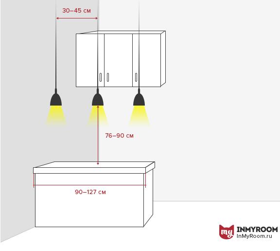

4. Над кухонным островом
Если предусмотрен кухонный островок, выделите его с помощью серии декоративных светильников на удлиненных шнурах. Для комфортной работы расстояние между нижней частью светильника и столешницей должно быть не менее 65–70 см, а свет от висящих ламп не должен бить в глаза. Планируя освещение кухонного островка, имейте в виду, что расстояние между светильниками не должно быть меньше 30–40 см.
