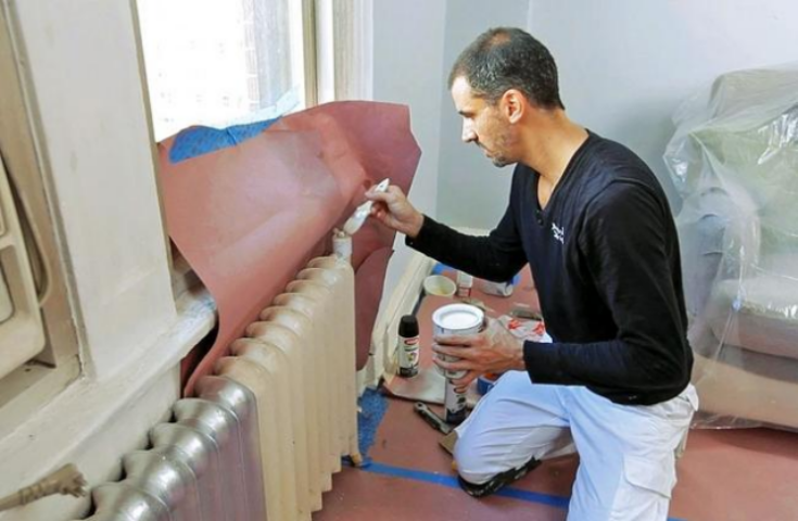

Перед покраской не забудьте о защите стен от случайных брызг
Перед покраской не забудьте о защите стен от случайных брызг. Заслоните их старыми газетами или клеенкой. Не спешите, чтобы не создавать дополнительных брызг.
