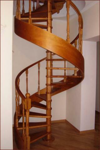

Чаще всего материалом для лестницы служит сосна, реже - дуб или ясень. Из дерева выполняют лестницы на тетивах и косоурах. Металлические лестницы. Для изготовления конструкций таких лестниц используют стандартные профили: двутавры, швеллеры, уголки, замкнутые профили - квадратные или круглые. Обычно их обшивают деревом, гипсокартонными плитами либо другими материалами, поэтому трудно догадаться, что конструкция выполнена из стали. Но в некоторых случаях строгий вид стальной лестницы может стать козырем, подчеркивающим характер современного интерьера. Чаще всего из стали выполняют лестницы на тетивах, реже - из-за подверженности вибрации - на косоурах.
