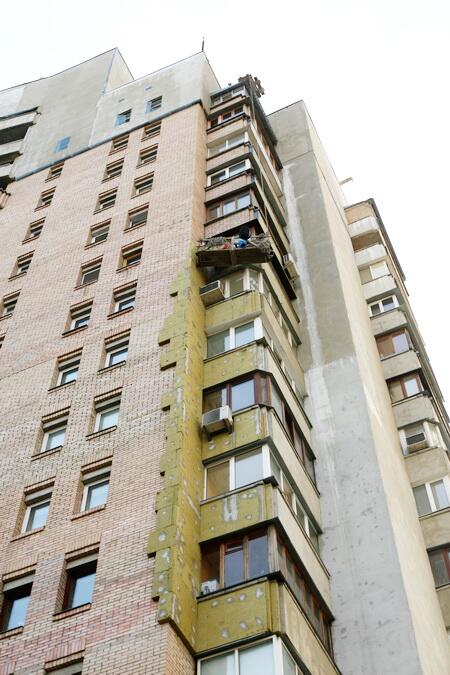

Несколько лет назад в здании появились трещины, сместились строительные конструкции первой и второй секции. Со временем деформация стала прогрессировать.
– У владельцев квартир в первом подъезде серьезные проблемы, – рассказывает «Газете…» житель дома, бывший министр Кабмина Петр Крупко. – Трещины проявились внутри жилья, особенно это коснулось крайних квартир.

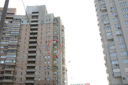

Однако обитатели не паникуют, говорят, что самое страшное произошло года два назад, когда рядом строили высотку. Кроме того, по информации Крупко, на деформацию здания повлияло возведение рядом торгового центра. Большая трещина появилась между первой и второй секциями дома на верхних этажах.

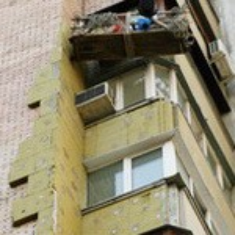

Трещину на доме «латают» железными пластинами. Она могла появиться при строительстве соседней высотки или торгового центра
– Соседка с 16-го этажа тогда хотела продать свою трехкомнатную квартиру по цене однокомнатной, – говорит житель дома Александр. – Но потом сделали ремонт, все успокоилось, жить в доме никто не боится.
Снизу видно, что треснувшую стену «залатали» железными пластинами. Сейчас тоже идут работы, о чем свидетельствует люлька с рабочими на верхних этажах. Жители говорят – утепляют дом.
– В процессе изучения был сделан вывод о необходимости усиления конструкций и основания, – сообщили «Газете…» в проектной организации «НДІпроектреконструкція». – Да, есть трещины, но у нас ничего не сказано о том, что это связано со строительством по соседству.
