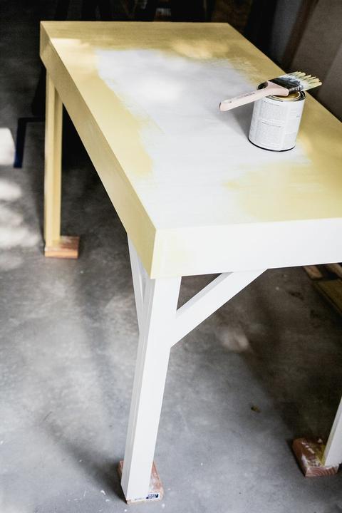

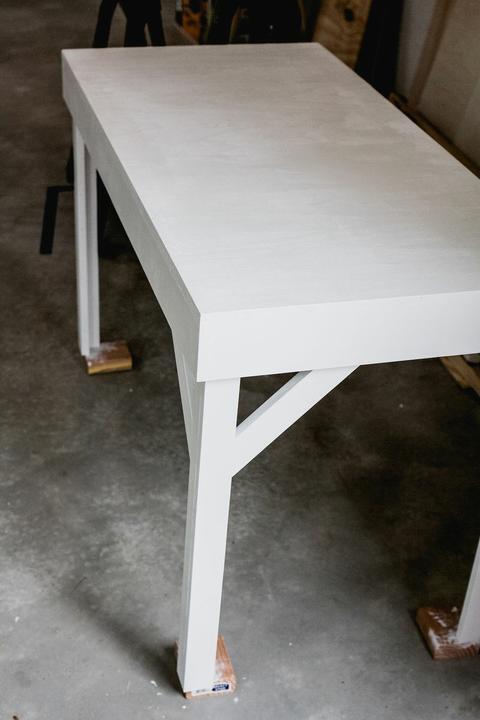

Подготовьте стол к работе, очистите все поверхности от краски и лака, ошкурьте. На дерево нанесите грунтовку, а когда она высохнет, покрасьте в нужный цвет.
В нашем случае использовалась желтая глянцевая краска, нанесенная в три слоя. После каждого слоя, предыдущий ошкуривался мелкой наждачной бумагой.

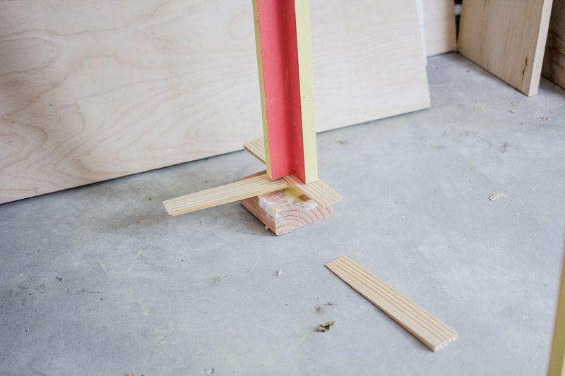

Чтобы проще было покрасить ножки, под них можно поместить деревянные брусочки.

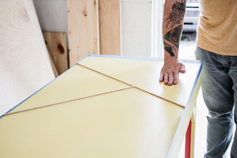

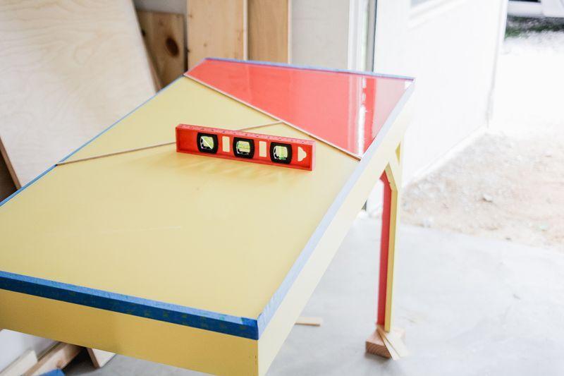

Теперь вам понадобятся тонкие деревянные планочки или что-то наподобие штапиков. Эти планочки нужны для того, чтобы разделить поверхность столешницу на сектора. Приклейте планки к столешнице столярным клеем.
В нашем проекте использовалось всего две планочки, которые разделили столешницу на три сектора. Вы можете использовать другие схемы.
Если планочки выступают за края столешницы, их нужно подрезать, предварительно дав клею высохнуть.
По периметру столешницы приклейте малярный скотч, который станет бортиком, удерживающим слой эпоксидной смолы на поверхности. Малярный скотч нужно клеить так, чтобы его кромка оказалась выше наклеенных планок. Еще раз убедитесь, что скотч держится надежно, и эпоксидная смола не будет вытекать в щели.
Выставьте стол по уровню. Стол желательно установить в месте, где он будет защищен от пыли и насекомых, которые могут испортить результат.

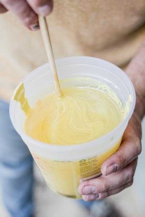

Приготовьте эпоксидную смолу. Четко следуйте инструкциям производителя. Колеровать смолу можно с помощью интерьерной глянцевой краски.

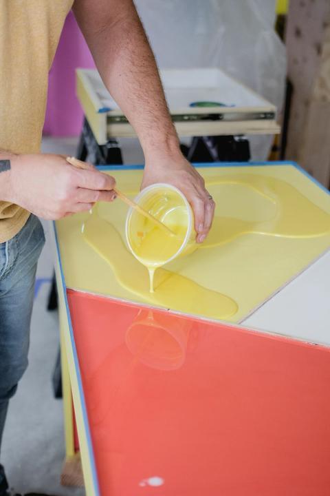

Принцип работы с эпоксидной смолой похож на заливку самовыравнивающихся полов. То есть, состав достаточно лишь вылить на поверхность, и он сам растечется и выровняется.
Вылейте эпоксидную смолу разных цветов в соответствующие сектора. Смолу можно распределить шпателем или сложенным вдвое листом бумаги.
Сектора нужно заполнять до тех пор, пока эпоксидная смола не дойдет до краев разделительных планок. Иногда, для заполнения сектора придется замешать несколько порций смолы. Понятно, что в этом случае сложно получить абсолютно одинаковый цвет каждой партии. Беспокоиться по этому поводу не стоит, так как порции смешаются сами собой, и в результате получится равномерный цвет.

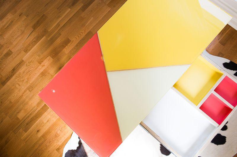

Дайте эпоксидной смоле застыть в течение нескольких дней. Если у вас много эпоксидки, можете залить всю поверхность прозрачной смолой, тогда у вас получится идеально гладкая столешница. Но можно оставить все, как есть, именно так мы и поступили.
После того как смола застынет, снимите малярный скотч. Образовавшиеся по краям наплывы можно зашлифовать наждачной бумагой.

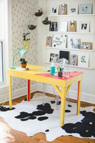

Яркий и оригинальный стол готов. Таким же образом можно декорировать и другую мебель.
