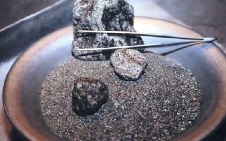

Самородную платину добывают, как и самородное золото – с помощью колоды, бараньей шкуры и воды (гравитационный способ). За века ничего, в принципе, не изменилось.
Прежде всего, надо найти платиноносные пески, а таких мало. Крупнейшее месторождение Кондер находится на севере Хабаровского края в Аяно-Майском районе. Со времени начала эксплуатации в 1984 году здесь добыто 90 тонн этого драгоценного металла. Правда, на первый взгляд он не очень завлекателен. Похож на металлические стружки из-под крупного напильника, а самородки – на картофелины. Более красивы коллекционные кристаллы в золотой рубашке (ребро 0,5-1 см). Они шли только с ручья Аномальный и больше не добываются.
