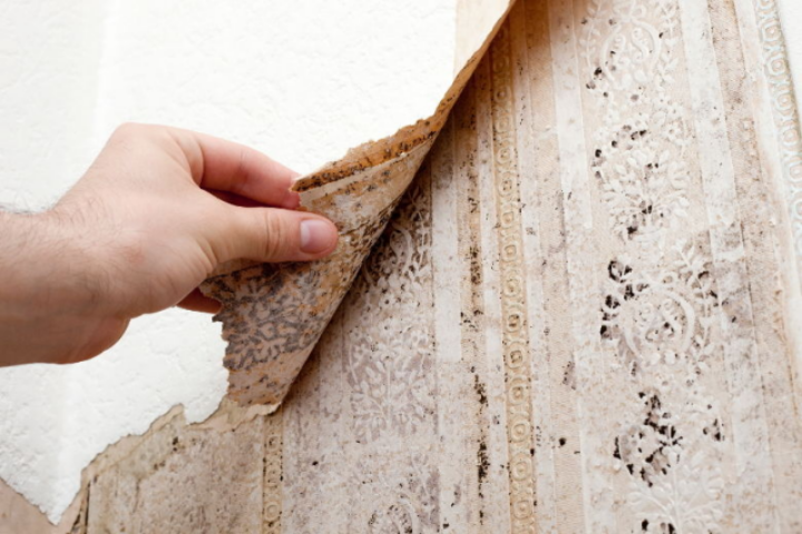

Как удалить плесень
В случае появления плесени требуется проведение комплекса мер по ее удалению.
1. Первым делом необходимо просушить пораженный участок стены. При большом очаге поражения нужно просушить всю стену, предварительно удалив обои и другое настенное покрытие.
2. Далее жесткой щеткой нужно вручную убрать плесень везде, где она появилась.
Если гипсовая штукатурка местами осыпается, нужно очистить стену до основания, пройдясь по всей пораженной зоне.
3. Следующий этап — просушка стены паяльной лампой либо строительным феном.
После просушки нужно обработать стену антисептическим средством, которое уничтожит грибок и бактерии.
4. Убить споры плесени на стене поможет «Белизна» - нужно приготовить раствор с водой в пропорции 1/10 и тщательно протереть поверхность.
5. На стены, где возникала плесень, можно прикрутить магнезитовые плиты — это будет хорошей профилактикой возникновения плесени в будущем.
Основные компоненты такой плиты — это оксид и хлорид магния, которые являются природными антисептиками. Этот материал негорючий, влагостойкий и экологически чистый. Для установки магнезитовых плит лучше всего пригласить профессионалов. Перед установкой стены должны быть пропитаны антигрибковым раствором, а сами плиты — обработаны с обоих сторон грунтовкой глубокого проникновения.
Защитить стену от сырости в будущем можно, нанеся на нее грунтовку глубокого проникновения, а после — оштукатурить.
