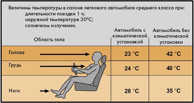

Комфортные условия означают оптимальные для организма человека температуру и влажность воздуха, которые могут варьироваться в зависимости от внешней температуры и даже длительности поездки. Да и поток воздуха, направленный на ту или иную часть тела, играет роль.
Как видно из таблицы, есть существенная разница в комфорте водителя в автомобиле с кондиционером и без него. Кроме комфорта, важным фактором является безопасность, поскольку при неблагоприятных условиях сконцентрированность и быстрота реакции водителя существенно снижаются.

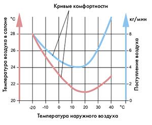

Комфортная температура в салоне авто определяется температурой наружного воздуха и величиной воздухообмена. Вот какие значения комфортности приводит сервисное пособие Volkswagen/ Audi :
- при низких температурах наружного воздуха, например, –20ºC
- высокая температура в салоне 28 ºC, большой воздухообмен 8 кг/мин
- при высоких температурах, например, 40 ºC
- умеренная температура в салоне 23 ºC, большой воздухообмен 10 кг/мин
- при умеренных температурах, например, 10 ºC
- умеренная температура в салоне 21,5ºC, малый воздухообмен 4 кг/мин.

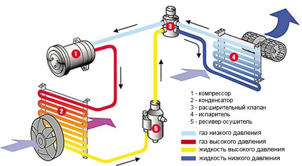

Схема работы кондиционера проста и принципиально не отличается от работы бытового холодильника. Кондиционер представляет собой герметичную систему, в которой происходит циркуляция фреона. Принцип работы основан на законе физики, который гласит, что при переходе вещества из жидкого состояния в газообразное тепло поглощается, а при переходе вещества из газообразного состояния в жидкость - тепло отдается. Веществом, которое циркулирует в системе кондиционирования, в нашем случае является фреон, именуемый хладагентом. Его задача поглощать тепло в салоне автомобиля, поддерживая таким образом комфортную температуру. В газообразном состоянии фреон поглощает тепло, а в жидком выделяет. Так тепло из салона автомобиля переносится за его пределы.
Компрессоры  кондиционеров бывают нескольких видов. Отличаются приводом и типом. Наибольшее распространение получили компрессоры поршневого или роторного типа, приводящиеся в движение коленчатым валом автомобиля, как наиболее простые и имеющие высокий КПД. Преимущество компрессоров с собственным приводом в том, что они могут работать при выключенном двигателе автомобиля. Для машин с системами старт-стоп компанией Sanden разработаны компрессоры, которые работают от двигателя или от собственного привода, в зависимости от режима.
Для каждой модели авто существует своя компоновка системы кондиционирования
Отличаются кондиционеры и по схеме работы. Их разделяют на два типа. Первый предусматривает регулировку потока хладогента с помощью   ресивера-осушителя  и терморегулирующего вентиля  (ТРВ), второй – посредством  аккумулятора  и  дросселя . К первому типу относятся кондиционеры японских, французских, итальянских и корейских автомобилей. Ко второму - большинство американских машин, а также модели Audi, Volkswagen и пр.
Конденсатор , - алюминиевый или медный теплообменник, в котором конденсируется хладагент.
Испаритель , - источник прохлады в автомобиле. Представляет собой теплообменник, в алюминиевом или медном исполнении, в котором хладагент переходит из жидкой фазы в газообразную.
Вентиляторы обдува . Задача вентилятора конденсатора снимать с него избытки тепла. Задача вентилятора испарителя - подавать прохладный воздух в салон автомобиля.

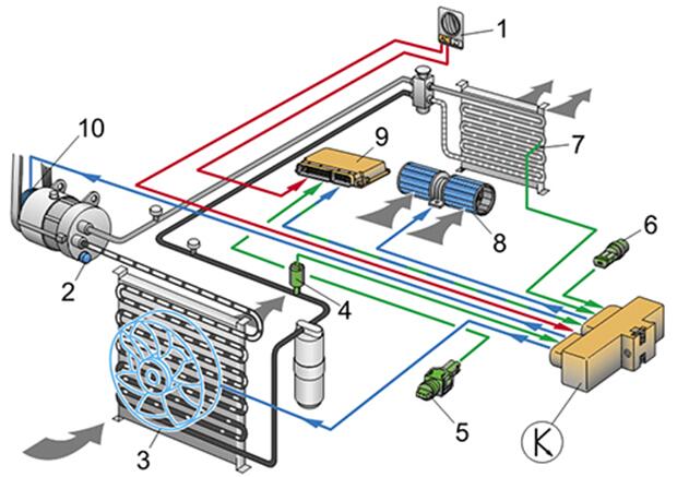

Система управления и защиты автомобильного кондиционера
Система управления и защиты климатической установки с ручным управлением Volkswagen/Audi:
1 Выключатель климатической установки 2 Предохранительный клапан на компрессоре
3 Вентилятор конденсатора
4 Манометрический выключатель
5 Датчик температуры охлаждающей жидкости
6 Термовыключатель вентилятора конденсатора
7 Датчик температуры испарителя
8 Вентилятор испарителя
9 Блок управления двигателя
10 Электромагнитная муфта
К  Блок управления климатической установки (и/или блок управления для вентилятора конденсатора в зависимости от исполнения климатической установки).
Система управления кондиционером представляет собой набор датчиков и исполнительных устройств
Система управления кондиционером представляет собой набор датчиков и исполнительных устройств, в частности:
Блок управления . Обрабатывает сигналы от датчиков и управляет исполнительными устройствами, обеспечивая постоянное давление в контуре хладагента и заданную хладопроизводительность.
Электромагнитная муфта . При включении системы кондиционирования "запускает" компрессор.
Манометрический выключатель . При аварийно низком или высоком давлении манометрический выключатель посылает сигнал на отключение компрессора. При избыточном давлении подается команда на включение  вентилятора конденсатора  на одну ступень выше.
При критическом повышении давления   предохранительный клапан  стравливает хладагент, до восстановления нормального давления в системе.
Термовыключатель вентилятора конденсатора . Включает вентилятор при высокой температуре хладагента.
Датчик температуры испарителя . Отключает компрессор при угрозе обледенения.
Датчик температуры охлаждающей жидкости . Отключает компрессор при высокой температуре фреона.

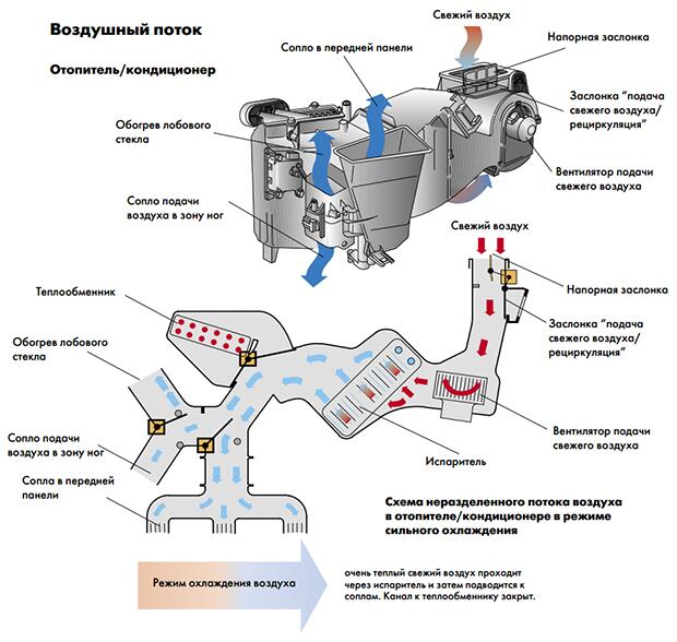

Температура охлажденного воздуха обычно значительно ниже, чем необходимо, поэтому часть его с помощью заслонки направляется через теплообменник обогревателя, где нагревается. В системах с ручным управлением водитель сам определяет температуру в салоне, устанавливает скорость вращения вентилятора подачи свежего воздуха и регулирует степень открытия температурной заслонки.
