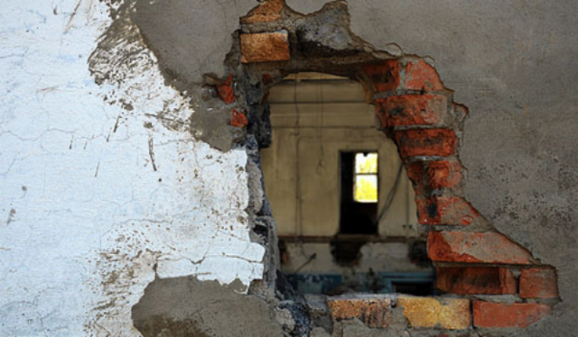

Итак, стену мы проанализировали. И даже издали понятно, что она довольно неровна и мы стопроцентно приступим к ее штукатурке. (Подробно о процессе штукатурных работ мы уже писали статью, можете ознакомиться — тут ). Однако существует еще один немало важный нюанс! По окончанию наших подготовительных работ, у нас на поверхности стены возникли дыры, при этом различного характера.
Как заделать дыры в стене?
Например, во время отбивания старой ненадежной штукатурки, совместно с ней отваливались и фрагменты бетона. Особенно это актуально для старых домов, где лишь тронь и практически весь раствор отвалится. Тут нужно заметить, то что так просто осыпается, демонтировать необходимо в любых вариантах! А если при этом у Вас появилась на поверхности стены большая протяженная дыра!  Что же с ней необходимо делать? Как заделать дыры подобного вида? В данном случае обычная штукатурка Вам не поможет, поскольку дыра довольно глубокая, а следовательно, после оштукатуривания она со временем начнет сыпаться. Поэтому в данном случае идеальным вариантом станет заполнение дыры монтажной пеной. Другими словами приобретаем баллон пены и аккуратно запениваем ей весь периметр углубления. Подробно по работе с монтажной пеной мы поговорим в следующей статье.
Как заделать сколы в стене?
Следующий вариант дефекта, это глубокие сколы. Данный скол вполне может образоваться на любом участке стены.
Большие сколы достаточно трудно заделать, поскольку они имеют очень большую глубину и не штукатурка и не монтажная пена тут не помогут. Для таких случаев придумали очень хороший материал, который называется – ремонтный состав (производитель «Крепс»).
Продается он в строительных магазинах, как в бумажной, так и в пластиковой упаковке. Ремонтный состав — это строительный быстротвердеющий и достаточно крепкий цементный раствор, который специально предназначен для заделки больших сколов в бетонной стене, в половых покрытиях и иных бетонных элементах.
Последний вариант, это когда после оценки прогрунтованной поверхности Вы пришли к выводу, что данная стена достаточно ровная, и обладает лишь маленькими выбоинами и шероховатостями, которые имеют размеры менее пяти миллиметров.
В данном случае достаточно воспользоваться шпаклевкой .
