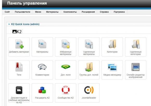

Оговоримся, что споры о том, какая CMS-система лучше (особенно из числа открытых) среди сайтостроителей иногда напоминают религиозные конфликты. Причем, чем меньше знаний у «специалиста», тем больше он готов отстаивать необходимость делать сайт именно на каком-то определенном движке (скорее всего, он просто ничего другого не знает). Ваша же задача — заказать сайт с CMS-системой, интерфейс которой наиболее удобен именно для ваших целей. То есть, чтобы была возможность за несколько кликов создать материал (например, новость), прикрепить фотогалерею, видео, файл (документ), карту, кнопку со ссылкой и другие элементы, которые нужны вам для выполнения работы. В том числе важно, чтобы была возможность легко изменить добавленный текст. Поэтому попросите показать админпанель еще до начала разработки. Из того, что «Вести» могут порекомендовать, — Wordpress 4.0 или Joomla 2.5-3.2 (см. примеры интерфейсов на фото). Отметим, что хороший разработчик переделывает CMS-систему под индивидуальные потребности, но такая работа отнимает много времени и стоит недешево (десятки, а то и сотни тысяч гривен).

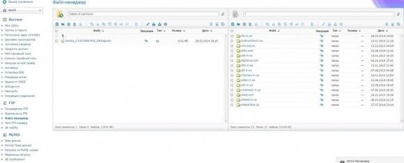

Скачайте по адресу (joomla.org/download.html или wordpress.org) архив с сайтом, перенесите его с помощью ftp-клиента на хостинг, а затем распакуйте в корневом каталоге, указанном хостером (написано в инструкции), например, «www» или «site». Перенос можно сделать и через файловый менеджер хостера.

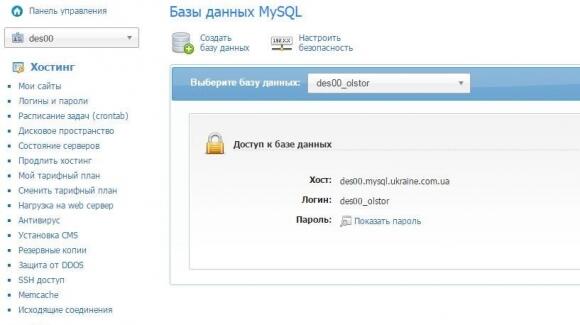

В панели управления хостингом есть спецменю, которое отвечает за управление MySQL (обычно называется «базы»). Здесь необходимо нажать кнопку «создать», придумать имена базы данных, администратора и пароль для него. Также нужно назначить права доступа к созданной базе (нажать все галочки).

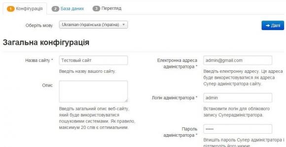

Теперь введите адрес будущего сайта в браузере и перед вами появится окно установки. Заполните все поля (название сайта, информацию о нем, имя и пароль админа (придумайте)), а также данные в разделе «База»: адрес базы (обычно localhost), ее имя, пользователя и пароль (из предыдущего шага).
После полной установки CMS-системы необходимо удалить каталог установки (папку installation на хостинге). Сайт установлен. Чтобы войти в панель управления, добавьте к адресу сайта «/administrator» (или «/wp-admin» для Wordpress) и вводите имя и пароль админа из предыдущего шага. Теперь наполняйте сайт.

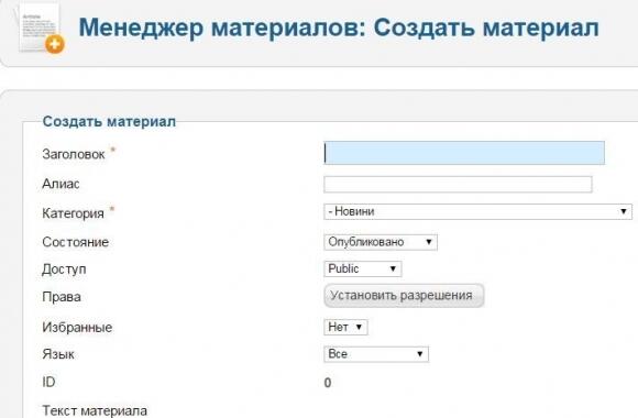

Каждую статью нужно снабдить фото и другими элементами. Для этого вначале нужно войти в «Менеджер категорий», в нем создать категории, а затем создать материалы в «Менеджере статей».

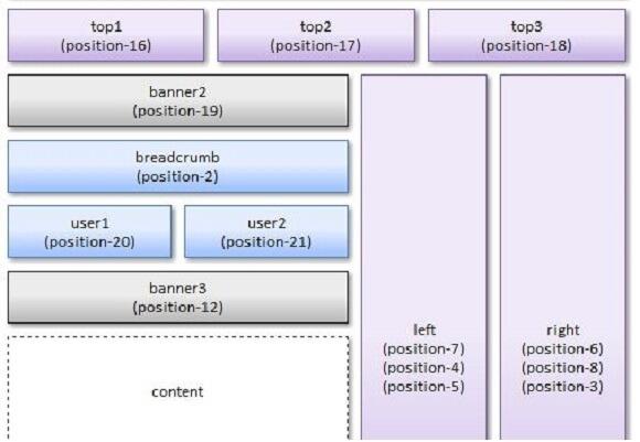

Возможности сайта с CMS-системой можно расширять до бесконечности. У Wordpress для этого нужно зайти в настройки сайта («внешний вид — виджеты») и мышкой перетащить нужный элемент к месту, где он должен располагаться (например, к основной колонке), а у Joomla зайти в менеджер «модулей», нажать «создать модуль», выбрать его тип («новости», «фото») и определить, на каких страницах сайта ему нужно отображаться и в какой именно позиции (например, top2).
Модульные позиции сайта

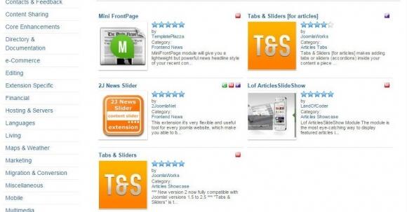

Магазин расширений
Допрасширения (платные и бесплатные) для сайта можно скачать на сайте приложений CMS-системы. У Joomla это extensions.joomla.org, а у Wordpress — wordpress.org/plugins. К расширениям прилагаются инструкции по установке и настройке.
Магазин расширений для Joomla

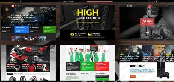

Смена дизайна

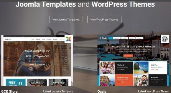

Внешний вид можно легко изменить в любой момент, скачав и установив шаблон (у Joomla — templates, у Wordpress — Themes). Шаблоны есть как бесплатные, так и платные (от $30–200) от одной из именитых студий, например, RocketTheme.
Сайт с шаблонами для CMS

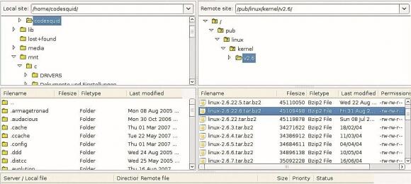

FTP-КЛИЕНТ ИНСТРУМЕНТ ДЛЯ ПЕРЕНОСА СВОИХ ФАЙЛОВ
Для переноса файлов на хостинг при установке CMS-системы, а также для их добавления нужно скачать и установить себе на компьютер программу для ftp-доступа, например, FileZilla, SmartFTP, Total Commander. В ее настройках нужно указать параметры доступа к серверу (их можно взять в параметрах хостинга у провайдера), а затем, подключившись к хостингу, осуществить перенос заранее подготовленных файлов (картинок, видео, документов). Чтобы получить к ним доступ с сайта, достаточно просто указать на них ссылку.
