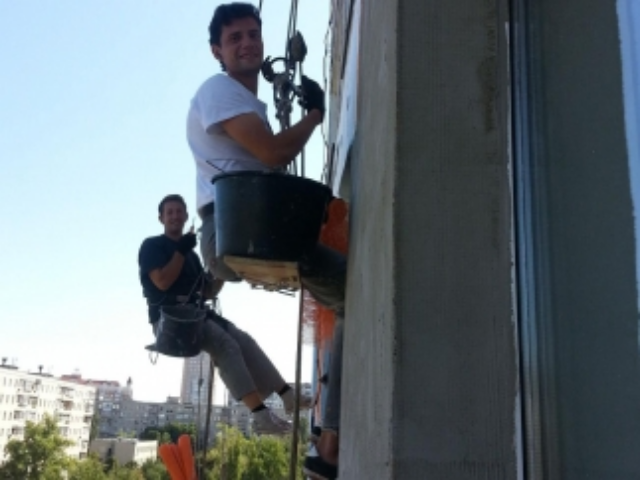

Услугу по утеплению фасада оказывают строители-альпинисты. Объявлений мастеров довольно много, но всегда есть риск попасть на плохих специалистов. Поэтому желательно на этапе переговоров попросить их назвать адреса, где они уже проводили такие виды работ (причем, не менее года назад), и сходить посмотреть на качество и получить отзывы (например, позвонить в домофон и спросить или пообщаться с соседями). Еще лучше, если эти альпинисты уже делали работу в прошлом году у кого-то из ваших знакомых или соседей. Их предыдущие работы — единственная гарантия качества. Никаких договоров мастера по фасадам с вами не заключают, и если что случится, ничего не докажете.

Очень важно, чтобы технология утепления соблюдалась (нужно хотя бы примерно следить за последовательностью действий строителей). Стену вначале готовят для проведения работ — очищают от грязи и отпадающих предметов облицовки, заделывают видимые щели. После этого наносят слой клеевой смеси, на который выкладывают листы пенопласта, а затем крепят их дюбелями к стене. После чего нужно дать клею затвердеть. Следующий шаг — установка защитных элементов и профилей (на пенопласте создается защитный армированный слой с помощью сетки из стекловолокна). И только после этого формируется внешний декоративный слой. Чтобы утеплить стандартную 2–3-комнатную квартиру, нужно не меньше недели.
