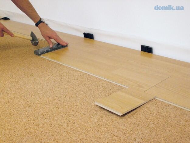

Причина №2: отсутствие зазоров
Проблема: если ламинат придавлен к стяжке плинтусом или дверным наличником, если доски упираются в стену, а не уложены с зазором, возникает не только замковое напряжение. Материал сам начинает сопротивляться сжатию и скрипеть.
Решение: снимите плинтус и наличники, убедитесь в том, что технологический зазор между ламинатом и стеной в 10 миллиметров присутствует. После этого плинтус нужно прикрутить чуть повыше, а наличники подпилить (чаще всего достаточно зазора в 5–7 миллиметров – ориентируйтесь на то, чтобы конечная картинка получилась красивой). Если же зазор между стеной и ламинатом отсутствует, снимите доски, упирающиеся в стену, подпилите их на 10 миллиметров и уложите обратно.
Совет InMyRoom: чем больше площадь помещения, тем больше должен быть зазор. Для больших комнат его величина может составлять даже 3 сантиметра. В этих случаях вам может понадобиться плинтус нестандартной ширины.
