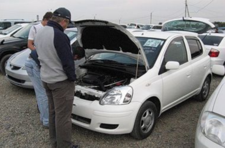

Нужно также  заглянуть под капот. Внешний вид двигателя о многом может сказать. На двигателе не должно быть потеков масла. Всякие "доделки" на двигателе типа изоленты, проволочки должны насторожить того, кто хочет купить б/у авто.
Следует также обратить внимание на все передаточные ремни на шкивах на предмет износа. Износившийся ремень обычно становится белым, а на нем проступают нити арматуры.
После того, как проведен осмотр содержимого под капотом, нужно запустить двигатель автомобиля. Поверните ключ в замке зажигания до включения приборов, но не запускайте двигатель. Капот при этом держите открытым. После поворота ключа, лампочки аккумулятора и давления масла должны зажечься, а после запуска двигателя – потухнуть.
