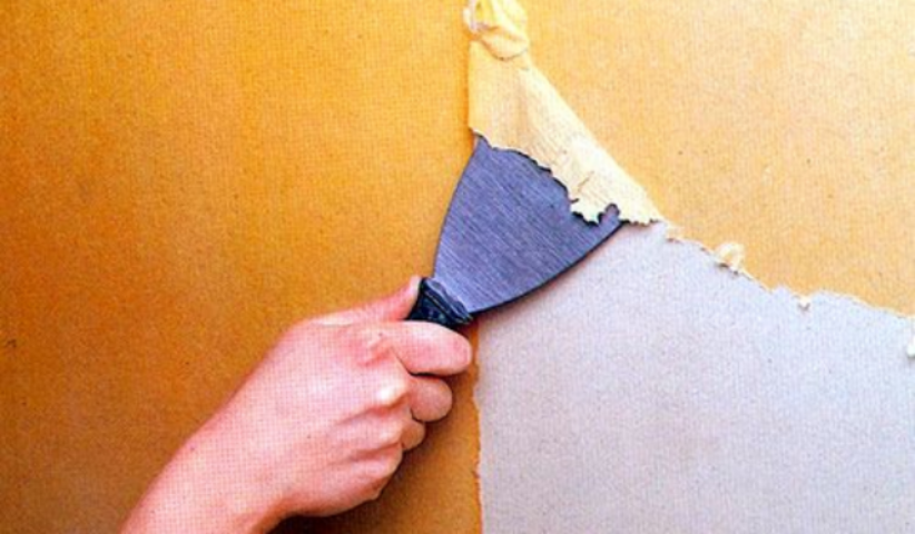

Удаление виниловых или других водонепроницаемых материалов обычно более трудоемко, при этом способе необходимо рассечь декоративное покрытие с помощью металлической щетки или зубчатого шпателя. Образовавшиеся на обоях рассечения нужно обильно смочить.
Для хорошего удержания воды в порах покрытия, необходимо добавить в емкость с водой обойный клей. С помощью губки нанесите этот теплый раствор на обои. Подождите пока они хорошо пропитаются водой и затем, просто сдирайте их руками. В местах, где обои не поддались, нужно их аккуратно подцепить шпателем или аналогичным инструментом. Если же вы удаляете материал с гипсокартонных конструкций, следует учитывать, что покрытие листов гипсокартона выполнено из бумаги и тоже подвержено воздействию воды, поэтому будьте предельно аккуратны и не повредите его скребком.

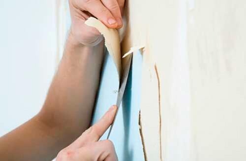

Основная масса современных виниловых покрытий , подразумевает их легкое удаление со стен. Все, что нужно сделать, — это поддеть полосу обоев с одного из углов и потихоньку отделить от стены защитное покрытие. Однако, если эта методика не сработает, то придется применить отпаривание или удаление с помощью воды.
