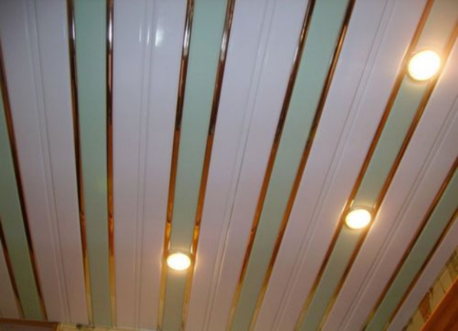

Обшивка потолка пластиковой вагонкой
После завершения монтажа каркаса выполняется обшивка его пластиком, который крепится ко всем точкам соприкосновения с профилем.
Совет: При транспортировке пластик легко повредить. Необходимо следить, чтобы четко соблюдалась инструкция при перевозке материала.
Монтаж вагонки лучше всего начинать с угла потолка.
