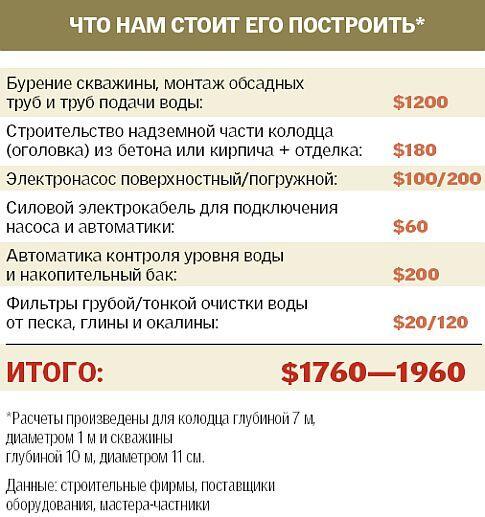

ЭКОНОМИМ. Если водоносный слой находится не глубже 2—4 метров, можно самолично вырыть «копанку». Это самый экономичный вариант. Берем недорогой погружной насос отечественного производства (330—550 грн.), подсоединяем к нему полиэтиленовые трубы для подачи воды в дом (10 м — 30—40 грн.) с соединительными коленами (50—60 грн.), а в доме выводим трубу на краник (40—80 грн.). Оголовок кладем из кирпича или нетолстого бетона — он обойдется в 120—170 грн. Таким образом, все наши затраты составят 590—900 гривен.
