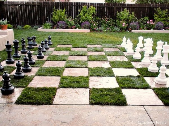

Предлагаем построить на приусадебном участке патио в виде шахматной доски. Этот вариант патио не только удачно впишется в современный ландшафт приусадебного участка, но и послужит игровой доской для любителей шахмат. Буквально за два дня вы своими руками создадите необычный внутренний дворик для приема гостей и игры в шахматы.

Шаг 1.  Сначала проектируем патио. При помощи деревянных брусков размером 5*10 см обозначаем внешние границы внутреннего дворика. Раскопайте немного почву возле брусков, чтобы утопить их в земле. Далее создаем квадраты (учитывайте, что размер каждой будущей шахматной клетки будет 60*60 см). С каждой стороны должно получиться 8 клеток-квадратов. При помощи лески четко разметьте границы квадратов.
Шаг 2.  Создаем квадраты-клетки. На шахматной доске насчитывается 64 квадрата, поэтому нужно создать 32 квадрата из бетона и 32 квадрата из дерна. Для этого нужно будет чередовать квадраты в ранее расчерченной рамке патио. При помощи брусков размером 5*10 см создаем квадратные ячейки размером 60*60 см, высота ячейки 10 см. Самое главное в этом шаге – четко сделать замеры ячеек.
Шаг 3.  Устанавливаем квадраты-ячейки. В угол ставим первый квадрат из деревянных брусков, он должен упираться в каркас. После этого вбиваем с наружной стороны квадрата-ячейки колышек. Продолжайте чередовать квадраты-ячейки по всей площади будущего патио.
Шаг 4.  Заливаем бетон в ячейки-квадраты. В подготовленные ячейки-квадраты заливаем бетон, поверхность заглаживаем мастерком. Если вы в дальнейшем планируете окрасить поверхность ячейки, тогда посыпьте сверху разглаженный бетон закрепителем цвета и вотрите его шпателем. Через 24 часа, когда бетон застынет, можно удалять деревянные каркасы квадратов-ячеек. Потом нанесите на готовые ячейки при помощи щетки герметик для защиты бетона.
Шаг 5.  Укладка газонных рулонов или дерна. Заполняем открытые ячейки-квадраты землей, а сверху раскатываем газонные рулоны или дерн, после чего при помощи дернового ножа подрезаем газонный настил по размеру квадрата-клетки. Прижимаем дерн к почве и поливаем, чтобы он пророс, после чего дерн можно косить газонокосилкой. Такой же дерн или газонные рулоны можно расстелить вокруг созданной шахматной доски, тогда он гармонично впишется в окружающий ландшафт.
