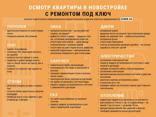

Как выглядит квартира с ремонтом под ключ
В квартире окрашены стены, потолки, межкомнатные перегородки, уложено напольное покрытие, установлены плинтусы. Сделана электропроводка, установлены розетки, выключатели, в комнатах на потолках выведены кабели для главных светильников с прикрепленными патронами. Если предусмотрено в проекте, установлены светильники.
Входная дверь установлена с утеплителем и внешним декоративным покрытием. Навешены двери внутри квартиры.
В кухне, ванной комнате и санузле покрашены потолок и стены. Существует вариант, когда в этих помещениях наклеены обои — простые или которые можно перекрасить.
В ванной и санузле выложены кафелем полы и стены — на предусмотренную высоту. Установлены унитаз, раковины, ванна, краны, смесители, полотенцесушители. В кухне выложены кафелем часть стены и пол в зоне приготовления пищи. Если предусмотрено в проекте, установлен кухонный гарнитур.
Читайте также: Как изменятся правила игры на рынке строительства жилья после 10 июня 2017 года
Осмотр стен
Если стены оклеены обоями, их поверхность должна быть без пятен и пузырей. На поверхности стен в зоне обзора не должно быть вклеенных кусков обоев. Полотна одного цвета и оттенка должны быть наклеены ровно, без перекосов. Если обои с рисунком - элементы орнамента на полотнах должны совпадать. Обойный шов при наклейке встык должен быть заметен с расстояния до трех метров.
Если стены окрашены, то цветовой тон должен быть равномерный, без перепадов насыщенности. Краска должна лежать ровно без пузырей и натеков, ее поверхность гладкая.
Читайте также: Какое жилье будут покупать украинцы через 10 лет
Осмотр пола
Если на пол уложен натуральный или искусственный паркет, его поверхность должна быть отшлифована. Важно проверить шлифовку у стыков стен и под радиаторами батарей. Половицы паркета должны лежать на одном уровне без перепадов и не скрипеть, когда по ним ходят.
Плинтус должен плотно прилегать к стене, без щелей. Щели между стеной и плинтусом должны быть залиты герметиком, который совпадает по цвету с плинтусом.
Напольное покрытие из ламината при ходьбе по нему не должно издавать звуков. Если звучит скрип, значит технологический зазор между покрытием и стеной узкий. При ходьбе людей, пластины ламината упираются в стену и изгибаются. При этом половицы сдавливают в замках песок и пыль, что вызывает скрип. Дефект надо исправить.
Читайте также: Исследования рынка новостроек Украины в мае 2017 года
Осмотр потолка
Потолок должен быть покрашен краской такого же цвета, что и грунтовка - это дает однотонное цветовое полотно. Краска на потолке должна лежать ровно, без натеков.
Осмотр дверей
Входная дверь должна быть выполнена с утеплителем и внешним декоративным покрытием. Необходима проверка работы замков и защелок. Если дверь установлена ровно — в среднем открытом положении он не двигается. При установке с перекосом открытая дверь самопроизвольно закрывается. Нижний край двери при движении не царапает напольное покрытие. Наличники двери во внешнем коридоре и в квартире плотно прижаты к стене, промежутки между дверной коробкой и стеной тщательно заделаны.
Внутренние двери должны легко открываться и закрываться, оставаться неподвижными, если открыть в среднее положение. Убедитесь, что дверные петли работают бесшумно. При проверке сдвижных дверей проверяют их свободное скольжение на подвесной системе.
У балконной двери проверяют, как свободно она открывается и закрывается, а ручки вращаются плавно. Ровность установки инспектируют так же как и у входной двери — открывают в среднее положение, отпускают и следят за самопроизвольным движением.
Читайте также: Инфраструктура возле новостроек, кто должен этим заниматься
Осмотр окон
Надо убедиться, что на окнах количество секций стеклопакета соответствует заявке застройщика. Ручки на рамах работают свободно, без усилий. Рамы стеклопакетов установлены без царапин и вмятин, а декоративные накладки не отслаиваются. Необходимо проверить режим проветривания, когда рама наклоняется, открывая щель для воздуха.
Раздвижные элементы остекления балкона свободно открываются и закрываются, ручки подвижных секций работают свободно.
Осмотр сантехники
Проверьте прочность установки раковин и унитаза — они не могут шататься. В раковинах происходит интенсивный сток воды. При проверке работы унитаза надо обратить внимание на интенсивный слив, свободный сток воды, заполнение бачка за 1-2 минуты и отсутствие протеканий при наполненном бачке. Ручки кранов на умывальниках вращаются свободно. Запирание воды на кранах умывальников и смесителей происходит без усилий на ручках-вентилях, краны не протекают. Сточные трубы должны быть сухими, вокруг них на полу нет натеков. На трубы водоснабжения установлены опломбированные счетчики. Надо проверить совпадение установленной модели счетчика и заявленной в договоре.
Требуется проверить работоспособность системы вентиляции. Если поднести к вентиляционному отверстию зажженную зажигалку, ее пламя должно наклониться в строну отверстия.
Читайте также: Переизбыток предложения на украинском рынке недвижимости в ближайшее время сохранится
Осмотр электрооборудования
Розетки должны быть установлены в группах ровно. Работоспособность розеток проверяют вольтметром. Также можно вставить в розетку вилку зарядного устройства с присоединенным мольным телефоном. Если в розетке ток есть — на экране мобильника сработает индикатор зарядки аккумулятора. Выключатели должны работать — свет включаться и выключаться. Выводы кабелей с патронами для главных светильников в комнатах проверяют вкрутив лампу и включив выключатель.
Осмотр системы газоснабжения
В многоквартирных домах высотой до 16-ти этажей допускают установку кухонных газовых плит. Если в доме реализован такой вариант, проверьте установку счетчика на трубе газоснабжения. Также надо проверить совпадение установленной модели счетчика и заявленной в договоре.
Читайте также: Осмотр квартиры под чистовую отделку: что застройщик должен исправить за свой счет
Осмотр системы отопления
Радиаторы отопления должны отстоять от подоконников на 7 см, от стены — на 2-3 см, от пола — на 10 см. Крепление должно быть надежным, декоративные панели — без вмятин и царапин. Надо проверить работу регулирующих кранов — они должны свободно вращаться.
