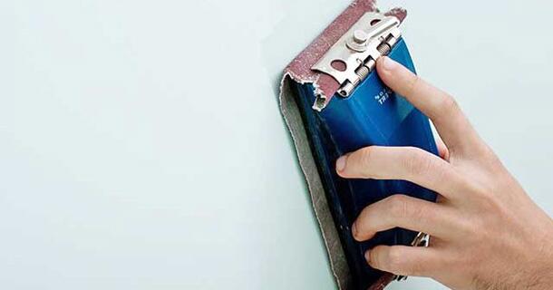

  • 4-й пункт – рихтовка стен при помощи сетки или наждачной бумаги мелкого формата.

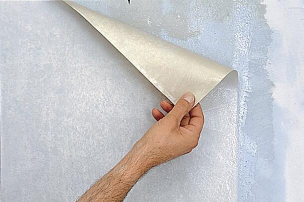

Удаляем старые обои
Конечно же, перед началом поклейки новых обоев нужно удалить старые . Некоторые люди думают, что этот процесс достаточно скучный, продолжительный и особо, не нужный. Но, поклеив одни обои поверх других , существует большая вероятность того, что вы начнете всю работу заново, поскольку старые обои часто просто отваливаются от стены. Итак, можем ли мы каким-то образом ускорить и улучшить процедуру избавления от предыдущих шпалер, и что нам может при этом пригодиться?
  • Вспомогательные инструменты и материалы:
  • Малого размера шпатель;
  • Распылитель или малярный валик;
  • Вода;
  • Дополнительные материалы (уксус, чистящие средства и прочее).
Необходимо подчеркнуть, что на участках где находятся отопительные приборы и под оконными проемами, обои обычно держаться не очень надежно, вследствие этого, можно попробовать избавится от них просто руками. Если такой прием не сработает – то примените шпатель, заблаговременно намочив полотна старых обоев теплой водой при помощи распылителя или малярного валика. Налейте в воду уксус или иные дополнительные средства, которые хорошо растворяют клеевой состав. В крайнем случае, можно купить специализированные вещества, предназначенные для снятия обоев, однако цена у них довольно большая.

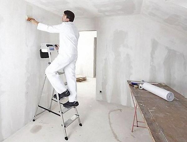

Шпаклевание стены под обои видео — инструкция
После того, как Вы закончите подготовку стен — дайте оценку, ее состоянию и прикиньте, готова ли она к поклейке. Если стеновая поверхность не максимально ровная и выбоины и шероховатости заметны не вооруженным глазом (обычно это большинство случаев) — начинаем шпаклевание стен . Для таких целей сгодится практически любая смесь для выравнивания. Подробнее про шпаклевку смотрите в этом видео:
