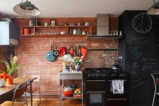

Каминные порталы, кухонные фартуки, фрагменты старых стен и новая декоративная кладка – кирпич в интерьере встречается постоянно, из моды выходить не собирается и все чаще становится объектом для дизайнерских экспериментов. Обновить стену из кирпича самостоятельно проще всего при помощи краски – правда, при окрашивании нужно учесть несколько важных деталей.

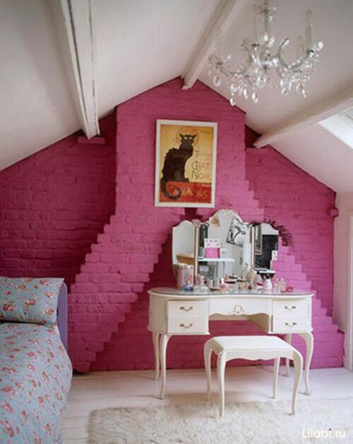

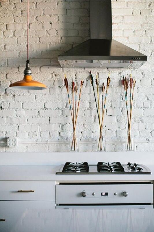

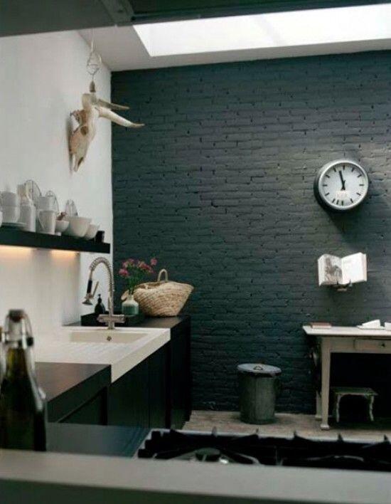

8. Стилистические ориентиры
Особых преград для использования в дизайне интерьера окрашенной кирпичной кладки нет. Но чаще всего ее можно встретить в лофтах, или же в пространствах, подчиненных духу кантри или готики. В первом случае дизайнеры выбирают насыщенные тона, эффект металлик, буквы, цифры, граффити на стенах и ровное окрашивание. В разнообразных этновариантах и готических интерьерах стены покрыты краской неравномерно, но используется, как правило, один неяркий тон – светлый или темный. Самый популярный – белый цвет, на его фоне фактура кирпича смотрится особенно стильно.

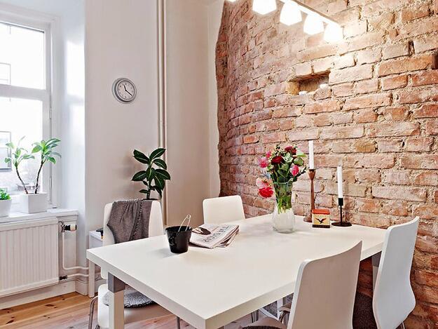

9. В первозданном виде
Если вдруг вы с величайшим трудом очистили стену от старой штукатурки, обнаружили невиданной красоты кирпичную кладку и хотите использовать ее в интерьере «как есть», не покрывая слоем краски, то есть смысл нанести на кирпич клинкерное масло. Специальный состав освежит поверхность, сделает цвет ярче и ровнее, поможет устранить небольшие пятна и предохранит от появления новых загрязнений. Домашние умельцы для тех же целей используют акриловый паркетный аквалак.
Можно оставить кирпичную стену без покрытия, но необходимо следить за его чистотой, не допускать появления плесени, периодически мыть и тщательно просушивать кладку.
