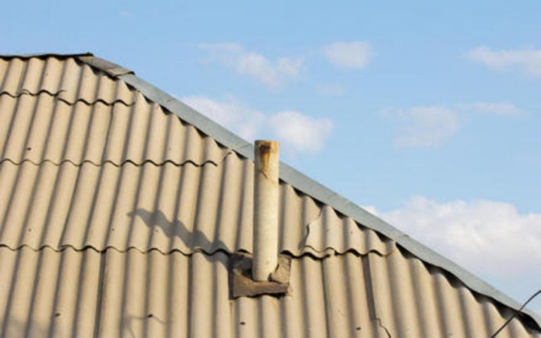

Теперь о том, как накрыть крышу шифером, чтобы такая кровля прослужила как можно дольше. Для начала важно понимать, что шиферные листы изготавливаются на заводском оборудовании с соблюдением всех геометрических размеров – прямых углов и плоскости. Это означает, что, например, двухскатные крыши должны строиться без отклонений углов от 90 градусов и сам скат должен быть плоским, что поможет быстро и качественно выполнить монтаж. Для четырёхскатной крыши это не так важно, т.к. крайние листы будут резаться.
Далее. Угол наклона скатов не должен быть меньше 30 градусов, в противном случае возможно просачивание воды на стыках вверх за счёт капиллярного эффекта. А карнизные и фронтонные свесы выполняются с таким расчётом, чтобы удобно было крепить настенные желоба и водосточные трубы. Основой ската являются стропила и обрешётка. Последняя нуждается в покрытии обрезной или необрезной доской толщиной 20 мм с последующим однослойным покрытием рубероидом. Рубероид укладывается горизонтальными полотнищами снизу вверх с обязательным перекрытием нижнего слоя верхним примерно на 50-100 мм и крепится специальными толевыми гвоздями с широкой шляпкой. После этого крепятся непосредственно листы шифера также снизу вверх на специальных шиферных гвоздях с оцинкованной шляпкой. Гвозди нужно забивать в верхнюю волну, равномерно по 4-6 штук на лист – чем круче скат, тем больше гвоздей. Предварительные отверстия под гвоздь сверлить не нужно, резкого и точного удара молотком будет достаточно.
При соблюдении всех названных условий шиферная кровля прослужит не менее 40 лет.
