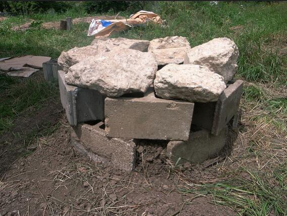

На фундамент пошли шлакоблоки, немного камней и пустые бутылки для создания рабочей поверхности на высоте около 80 см.

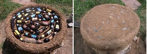

Изолирующий слой для пивных бутылок был замешан на глиняном растворе и опилках. На него мы аккуратно положили 17 огнеупорных кирпичей уже на песчаный раствор.

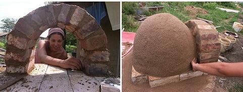

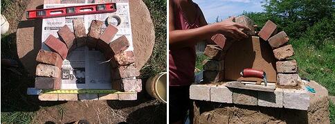

Перед сборкой самого купола печки, мы сделали арочный проем с мелиорированного красного кирпича, и связующей глиняно-песчаной смеси.

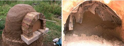

Дверной проем немного узкий всего 12 см, и большую пиццу туда не поместишь, но зато какие могут там выпекаться пироги! Купол (не более чем смесь песка и глины в соотношении 3: 1) тщательно возведен поверх песчаного купола, покрытого мокрой газетой.
Потом песок мы оттуда выбрали и получился вот такой проем.

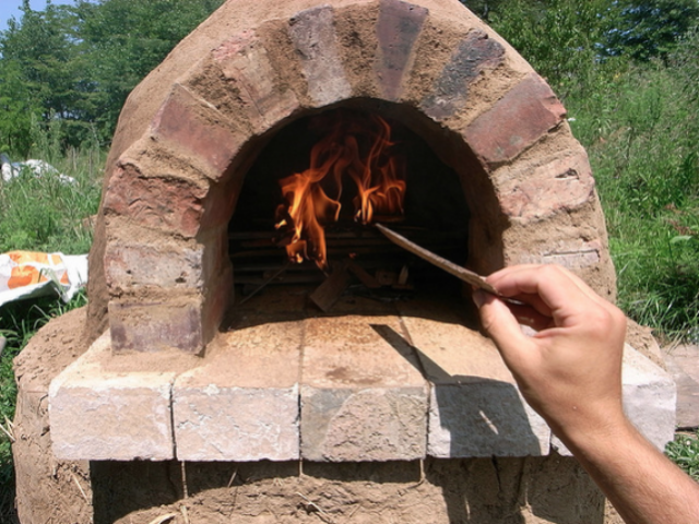

Сверху мы оштукатурили купол 6-8 см слоем из опилок и глины. Этот слой помогает дольше сохранять тепло, что позволяет нам увеличить продуктивное время работы печки. Глиняная печь, которая предназначена исключительно для выпечки пиццы, не требуют такого слоя.
Это в принципе все о глиняной печи. Довольно таки просто, да?
