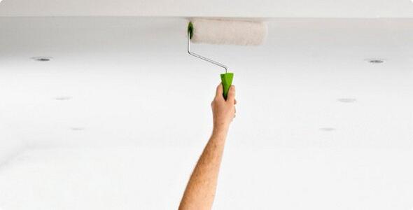

Как грунтовать потолок перед покраской
Итак, Вы, взяв валик в рабочую руку, опускаете его в ванночку, стряхиваете лишнюю грунтовку, аккуратно катая валиком по диагональной неравномерной поверхности емкости, и наносите грунтовку на потолок. Кроме этого такая емкость Вам потребуется для похожей процедуры, во время покраски потолочной поверхности .
В случае, если у Вас высокие потолки, то разумно сразу же купить ручку-удлинитель для валика — это пластиковый шест, на который крепится валик. В данном варианте Вам не потребуется каждый раз залезать на стремянку, а можно удобно работать, располагаясь внизу.
Итак, закрепив на длинной ручке валик, начинаем наносить грунтовку на потолок. В случае, если у Вас на потолке имеются выступающие элементы (балки), то соответственно, обрабатываем и их.
По завершению процесса, необходимо выждать примерно два часа, пока грунтовка полностью высохнет. Затем на поверхность потолка наносится второй слой.
На этом грунтовка потолка завершена. Теперь ваша потолочная поверхность готова к другим облицовочным работам.
