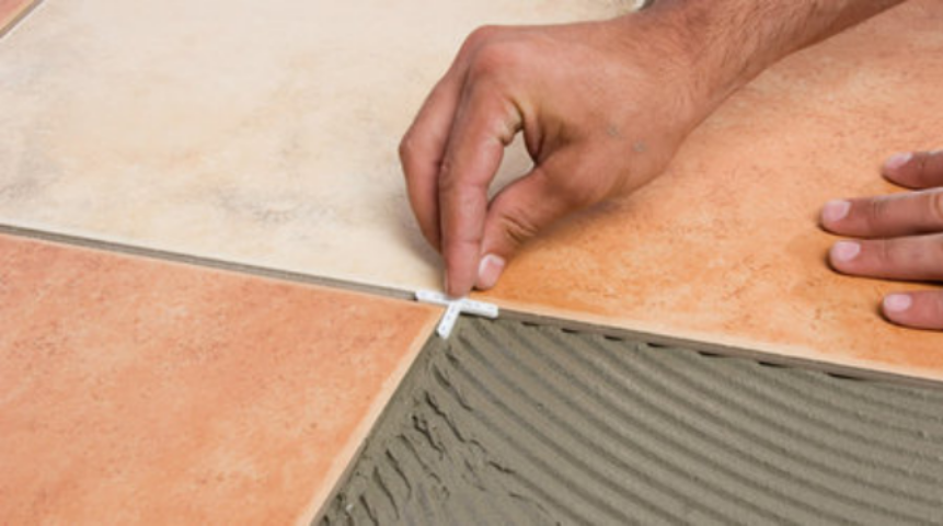

6. Как кладется плитка для ванной? Первый ряд плитки должен располагаться внизу, упираясь нижней кромкой на деревянную рейку. Угловые плитки выравниваются по реечкам на стенах. Клей наносим с помощь зубчатого шпателя на плитку и прикладываем ее к стене. Сверху нужно немного надавить, чтобы добиться равномерного распределения клеевого состава и идеального положения плитки. Верхние ряды выравниваются с помощью вбивания гвоздей в вертикальные реечки и натягивания между ними нитки. Чтобы класть плитку было удобнее, и размеры зазоров четко соблюдались, между плитками вставляйте специальные пластиковые крестики.
7. Далее кладем плитку на пол, действуя по тому же принципу. Начинайте свою работу от дальнего угла (по отношению к дверному проему). Строительный уровень поможет вам контролировать каждую плиточку на предмет четкого горизонтального расположения. Важно следить, чтобы поверхность плиток была на одном уровне, и не образовалось бугров.
