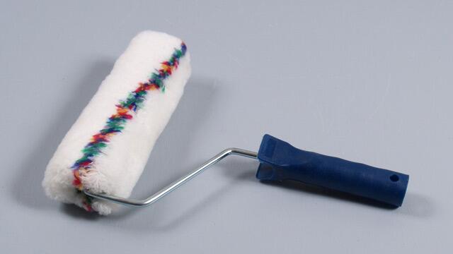

Меховые инструменты применяют для покраски больших участков поверхности стен и потолков. Подходят для работы с эмалями и красками на масляной основе. Эти изделия отличаются от своих аналогов высокой износостойкостью и долгим сроком службы. Этим инструментом эффективно получается работать с поверхностями, которые имеют небольшие впадинки или трещины, поскольку меховая основа позволяет проникать во все неровности и наносить равномерный слой. Перед тем как покрасить стены валиком, обратите внимание на этот вид инструмента.

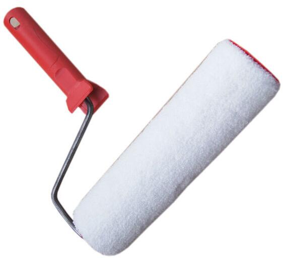

Велюровый валик будет лучшим вариантом для начинающих маляров. Он применяется для работы с эмульсионными и масляными веществами, но он плохо впитывает рабочую смесь и требует постоянного её обновления. Обычно его используют для декоративных целей, так как он обеспечивает ровный и гладкий слой красящего вещества.

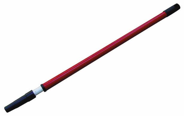

Удлинитель для валика – незаменимая вещь для покраски потолка
